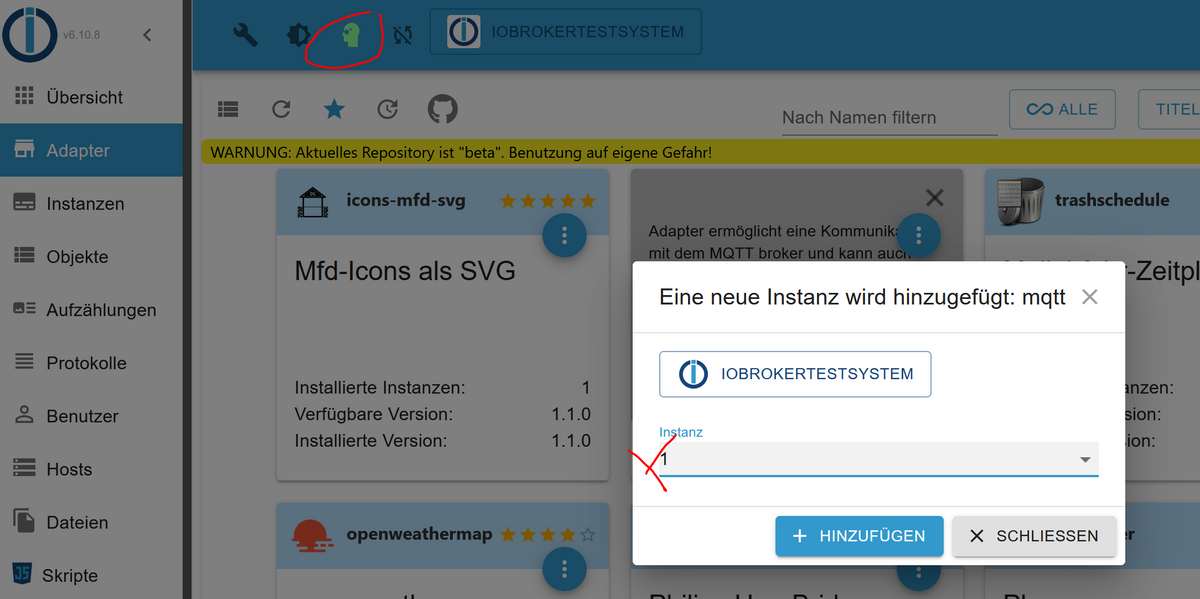

      Aktiviere mal den Expertenmodus. Wenn du dann eine Instanz hinzufügen willst, bekommst du eine Auswahl angeboten wo du wieder mqtt.0 auswählen kannst:

        Ich habe die Installation über den Expertenmodus ausgeführt und .0 angegeben.
        Aber die Instanz mqtt.0 wird nicht installiert.

                Ich habe zuerst eine Instanz "Auto" angelegt.
                Danach unter Expertenmodus Instanz 0
                Danach mal versuchsweise eine Instanz 1 - die es schon gibt.
