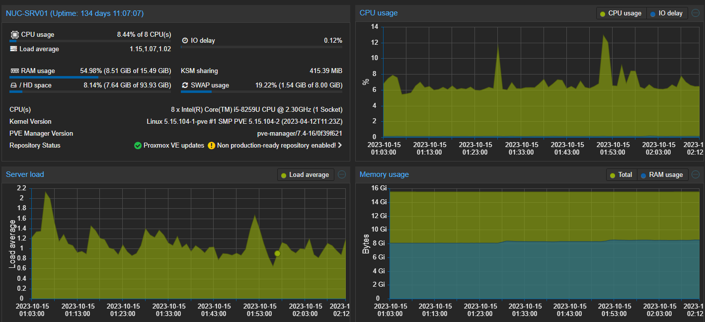

        Ressourcenseitig sieht das eigentlich entspannt aus, wenn ich das richtig verstehe, keine großen ausbrecher......
        top - 02:04:48 up 6 days, 2:44, 1 user, load average: 0,27, 0,50, 0,44
        Tasks: 153 total, 1 running, 152 sleeping, 0 stopped, 0 zombie
        %CPU(s): 6,0 us, 0,9 sy, 0,0 ni, 92,1 id, 0,1 wa, 0,0 hi, 0,8 si, 0,0 st
        MiB Spch: 5941,0 total, 1010,9 free, 3580,1 used, 1349,9 buff/cache
        MiB Swap: 975,0 total, 760,7 free, 214,2 used. 2309,0 avail Spch

            Danke für den Tip mit Nodejs, hat aber auch nichts gebracht.
            wie komme ich an die "Langfassung" Putty springt direkt ins summery....

            Virtualization  : kvm
            Kernel          : x86_64
            Userland        : amd64
             00:54:56 up  1:28,  1 user,  load average: 0.45, 0.58, 0.45
            CPU threads: 8
            *** Time and Time Zones ***
                           Local time: Sun 2023-10-15 00:54:56 CEST
                       Universal time: Sat 2023-10-14 22:54:56 UTC
                             RTC time: Sat 2023-10-14 22:54:57
                          NTP service: active
            *** User and Groups ***
            christoph
            /home/christoph
            christoph cdrom floppy sudo audio dip video plugdev netdev iobroker
            *** X-Server-Setup ***
            X-Server:       false
            Terminal:       tty
            Mem:            5.9G        3.7G        1.1G        0.0K        1.2G        2.1G
            Swap:           974M          0B        974M
            Total:          6.9G        3.7G        2.0G
                     5940 M total memory
                     3692 M used memory
                      361 M active memory
                     4172 M inactive memory
                     1070 M free memory
                      153 M buffer memory
                     1024 M swap cache
                      974 M total swap

            • Pepsi1183P Pepsi1183

              @pepsi1183
              also bei der auslastung wundert es mich nicht, das da iobroker nicht immer sofort zum zug kommt.
              evtl kannst du tricksen in dem du die prozess priorität des prozesse für den iobroker.js-controller etwas hochsetzt. allerdings leidet dann die performance der anderen prozesse darunter, da linux anhand des nice-wertes entscheidet, wieviel zeitscheiben ein prozess auf einem kern erhält, bevor er dem nächsten prozess den kern übergibt.
              https://www.atlantic.net/vps-hosting/how-to-set-linux-process-priority-using-nice-and-renice-commands/
              mit top kann man sich das dann anschauen
              Meine Adapter und Widgets
              Links im Profil
              Pepsi1183P 1 Antwort Letzte Antwort

                Pepsi1183P Offline
                Pepsi1183P Offline
                Pepsi1183
                @oliverio
                Danke fürs Feedback, Welche Auslastung meinst du?
                Welche stelle übersehe ich die ganze Zeit?
                Ja, die vm hat was zu tun, aber hat noch luft nach oben, so wie ich das sehen....

                      @pepsi1183
                      hm ja das wäre erklärbar.
                      im javascript-adapter werden sämtliche datenpunkte beim öffnen abonniert. das ist wohl so, damit die auswahl der datenpunkte und anzeige der werte einfacher ist. das kann beim öffnen schon ganz schön last erzeugen. ist aber nur bei der Bearbeitung so.
                      Nach kurzer Zeit sollte sich das beruhigen.
                      evtl noch etwas zu deiner auslastungsanzeige oben.
                      da sieht man jetzt die einzelne VM
                      wie sieht den die Gesamtbelastung der Hardware aus?
                      wenn da noch andere VMs oder Container laufen, benötigen die ja auch ein wenig Leistung.
                      Allerdings weiß ich nicht, ob sich das in der Auslastung der einzelnen VM wiederspiegelt. So von der Grafik her würde ich auch sagen, das passt.
                      evtl könnte man mal noch nach der Lese/Schreibauslastung schauen.
                      Was hängt da dran? SD-Karte/SSD?
                      was verwendest du für den objektspeicher bei iobroker? redis/jsonl?
                      prüfe mal die qualität deines datenspeichers, nicht das sich da schon sektoren/speicherblockausfälle ankündigen?
                      https://wiki.ubuntuusers.de/Festplattenstatus/
                      schau auch mal das syslog nach warning/error durch.
                      idealerweise in der iobroker vm, als auch auf dem host-system unter proxmox, falls das geht (ich hab kein proxmox)
                      ggfs. auch mal parallel eine 2 vm mit einer neuen iobroker installation aufmachen, backup einspielen und schauen ob es sich da genauso verhält
                      sorry für die relativ wahllose vorschlagsliste. das sind die sachen die mir noch eingefallen sind.
                      Links im Profil

                        • OliverIOO OliverIO
                          @pepsi1183

                          @oliverio
                          Das Sorry kannste streichen, versuchst ja zumindest zu helfen, da ich auch keine Idee habe, freue ich mich über jeden Vorschlag wo man was prüfen/optimieren könnte.
                          "was verwendest du für den objektspeicher bei iobroker? redis/jsonl?"
                          • Gute Frage, müsste ich gleich mal schauen, was ist denn performace technisch zu empfehlen?
                          Also der Host hat ebenfalls wenig zu tun.... und zur SSD kann ich noch keine Fehlermeldungen/Hinweise finden.
                          @ticaki :
                          iob habe ich gerade mal neu gestartet und auch mal ein sudo reboot gemacht, trotzdem keine Verbesserung
                          Pepsi1183P T OliverIOO 3 Antworten Letzte Antwort
