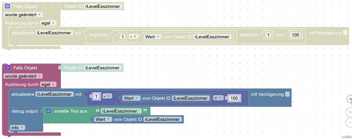

    ich bin dabei mir ein SmartHome aufzubauen und teste gerade die Möglichkeiten der vis-material-advanced 1.7.4 Widgets. Das Anzeigen von Werten funktioniert. Auch die aktuelle Stellung der Bosch-Rolladensteuerung.
    Für die Rolladensteuerung sind folgende Objekte im Einsatz
    • bshb.0.hdm:HomeMaticIP:3014F711A00018D87859ADA5.ShutterControl.level
    • alias.0.Rolladen.rLevelEsszimmer
    • 0_userdata.0.Rolladen.iLevelEsszimmer
    Der Alias ist direkt mit dem Bosch-Wert verknüpft (0=geschlossen, 1=offen)
    Der Userdata wird per Blockly aus dem Alias in 0% = Offen, 100%=geschlossen umgerechnet. Dieser Wert ist mit dem ListWindowShutter verbunden.
    Verändere ich den Slider, sehe ich im Objekt-Register, dass alias.0.Rolladen.rLevelEsszimmer korrekt berechnet wird. Aber der Rolladen ändert sich nicht.
    Gehe ich im Objekte-Register direkt auf alias.0.Rolladen.rLevelEsszimmer und setze den Wert manuell, ändert sich der Rolladen.
    Was warum führt eine direkte Änderung zu einer Änderung des Rolladens, die Berechnung aber nicht?

      @norwegen60 sagte in Material widget ListWindowShutter schließt Rolladen nicht:
      per Blockly
      zeig das mal bitte
        Um zu vermeiden, dass sich die Änderung auf Rolladenseite und auf Slider-Seite ins Gehege kommen, habe ich die Änderungen auf Rolladenseite deaktiviert.

          @norwegen60
          ersetze den aktualisierenBlock durch den steuereBlock

            @djmarc75 Super. Funktioniert. Danke
