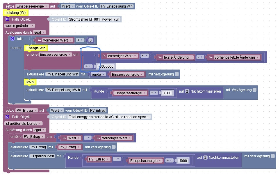

          Jetzt habe ich aber doch noch mal eine Frage. Da die Blöcke nicht alle visuell gefunden werden können, müsste ich wissen wie ich denn den Block im Foto erstellen kann?

            @docemmetbrown

            @docemmetbrown bei den meisten Blöcken kann man mit einem Rechtsklick - externe Eingänge auswählen.
            So in diesem Fall auch ;)

              @docemmetbrown
              ist der normale Rechen - Block nur auf externe Eingänge gestellt. klick mal mit rechts auf den Block dann kannst du es auswählen.

                @docemmetbrown
                Schau mal hier
                Da liegt das fertige Skript. Da musst du nur noch deine Datenpunkte anpassen.
                Gruß Duffy
                Edit: und ganz unten in dem Beitrag steht auch noch wie man es importiert.
