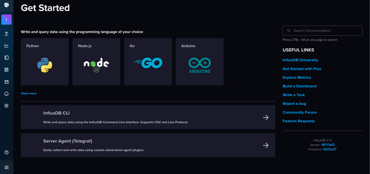

        Es kommt darauf an, was Du gern machen möchtest und wozu Du eine GUI brauchst um nicht mit der Konsole arbeiten zu müssen?
        Ich gehe erst einmal auf influxDB ein, ab der Version 2 gibt es eine WEB - UI mittels der Du die influxDB bedienen und Abfragen erstellen kannst,
        Kommen wir zu den SQL Datenbanken, auch dafür gibt es Tools, entweder WEB basiert z. B. phpmyadmin oder native APPs z. B dbeaver
