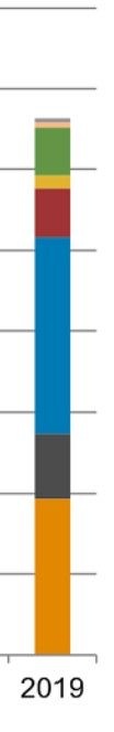

      @decnet das geht nur mit eigenen Datenpunkten und ein wenig Planung.
      Du musst leider Die Daten selber "schrittweise" addieren und die Reihenfolge der Daten der Ordnung auf den Balken anpassen
      ocker enthält den nativen Wert und muss die letzte Datenreihe sein
      grau ist die Summe von grau und ocker und ist die vorletzte Datenreihe
      blau ist die Summe von blau, grau und ocker und die drittletzte Datenreihe
      Dadurch überlagern sich die Ballken und es sieht wie ein stacked bar aus!
      leider passen dann die Werte in den Legenden aber nicht

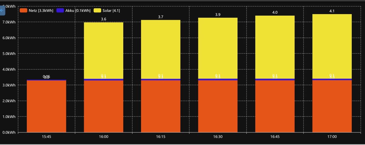

        Danke für Deinen Tipp. Sieht jetzt so aus:
        Für eine Wochen bzw. Monatsansicht ist das erst mal o.k. Ich würde aber auch gern zusätzlich so eine Anzeige für heute (jetzt) haben wollen, also nur ein Balken. Kann man das auch irgendwie machen?

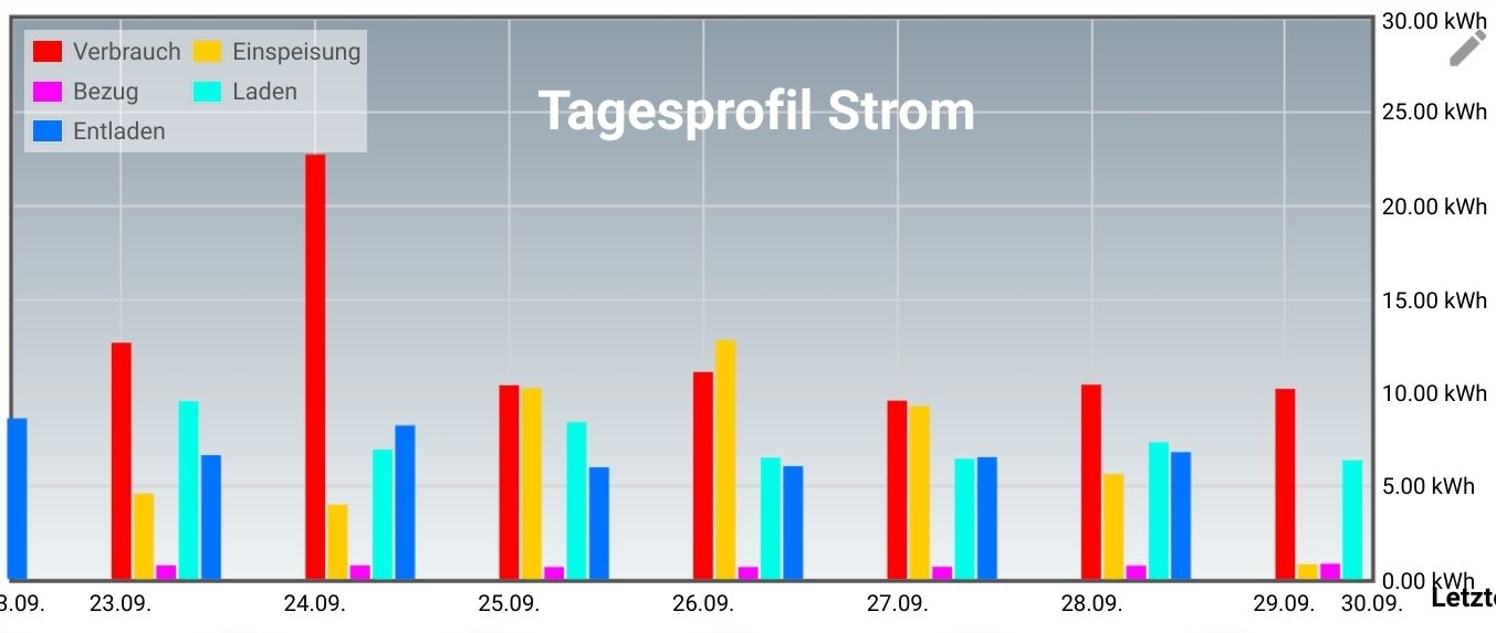

            @decnet ich hab die Balken nebeneinander
