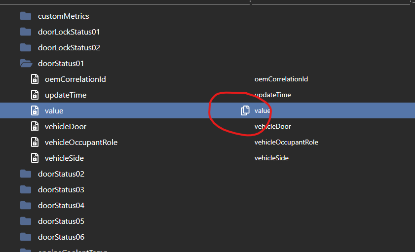

                            N Offline
                            N Offline
                            Nordischerjung
                            @stefan_nk du musst schon deinen Datenpunkt nehmen. Am besten hier klicken und kopieren
                            das ist dann dein kompletter Datenpunkt
                            Gruß Nordischerjung
                            sonnige Grüße von der Ostsee
                            S 1 Antwort Letzte Antwort

                                Stefan_NK
                                schrieb am zuletzt editiert von Stefan_NK
                                @nordischerjung
                                äh... ich bin über jede Hilfe dankbar aber dumm bin ich auch nicht (übersehen kann man immer was....)
                                Du wolltest die Datenpunkte von mir sehen und wenn du im ersten Post mein Script anschaust dann siehst du, dass ich die Datenpunkte abfrage.
                                Die einzelnen Türen lassen sich auch abfragen, aber nicht alle 4 in einem Script
                                N 1 Antwort Letzte Antwort

                                      @nordischerjung
                                      Ich verstehe es nicht, wenn ich Die VIN durch xxx ersetzte wird offen engezeigt, wenn ich den richtigen Pfad mit der VIN nehme, wird der Code im HTML angezeigt
                                      [{"tpl":"tplHtml","data":{"g_fixed":true,"g_visibility":false,"g_css_font_text":false,"g_css_background":false,"g_css_shadow_padding":false,"g_css_border":false,"g_gestures":false,"g_signals":false,"visibility-cond":"==","visibility-val":1,"visibility-groups-action":"hide","refreshInterval":"0","signals-cond-0":"==","signals-val-0":true,"signals-icon-0":"/vis/signals/lowbattery.png","signals-icon-size-0":0,"signals-blink-0":false,"signals-horz-0":0,"signals-vert-0":0,"signals-hide-edit-0":false,"signals-cond-1":"==","signals-val-1":true,"signals-icon-1":"/vis/signals/lowbattery.png","signals-icon-size-1":0,"signals-blink-1":false,"signals-horz-1":0,"signals-vert-1":0,"signals-hide-edit-1":false,"signals-cond-2":"==","signals-val-2":true,"signals-icon-2":"/vis/signals/lowbattery.png","signals-icon-size-2":0,"signals-blink-2":false,"signals-horz-2":0,"signals-vert-2":0,"signals-hide-edit-2":false,"class":"","html":"{wert3:ford.0.xxx.statusQuery.events.doorEvent.conditions.doorStatusChanged.doorStatus03.value; wert4:ford.0.xxx.statusQuery.events.doorEvent.conditions.doorStatusChanged.doorStatus04.value; wert2:ford.0.xxx.statusQuery.events.doorEvent.conditions.doorStatusChanged.doorStatus02.value; wert1:ford.0.xxx.statusQuery.events.doorEvent.conditions.doorStatusChanged.doorStatus01.value; wert1==\"CLOSED\" && wert2==\"CLOSED\" && wert3==\"CLOSED\" && wert4==\"CLOSED\"?\"zu\":\"offen\"} ","g_last_change":false,"lc-type":"last-change","lc-is-interval":true,"lc-is-moment":false,"lc-format":"","lc-position-vert":"top","lc-position-horz":"right","lc-offset-vert":0,"lc-offset-horz":0,"lc-font-size":"12px","lc-font-family":"","lc-font-style":"","lc-bkg-color":"","lc-color":"","lc-border-width":"0","lc-border-style":"","lc-border-color":"","lc-border-radius":10,"lc-zindex":0},"style":{"left":"47px","top":"608px","width":"183px","height":"22px","z-index":"2"},"widgetSet":"basic"}]
                                      In den Datenpunten steht definitiv "CLOSED"

                                      @stefan_nk said in Binding mehrere Werte vergleichen:
                                      wenn der datenpunkt bestimmte zeichen enthält, wird er vom scanner nicht als datenpunkt erkannt. eine # war auf jeden fall dabei. das macht bei anderen geräten auch immer probleme.
                                      dann muss man mit einem alias arbeiten

                                        @nordischerjung
                                        Vielen Dank, das funktioniert 👍
                                        Nur für's Verständnis:
                                        Inhaltlich war es der geleiche Code, wie ich ihn gehabt habe (die wert-Nummerierung muss ja egal sein), nur habe ich Leerzeichen gehabt, wo du keine hast.
                                        1. Zeile von mir
                                        2. Zeile von dir.
                                        wert == "CLOSED" && wert1=="CLOSED" && wert2=="CLOSED" && wert3=="CLOSED"? "zu" : "offen"}
                                        wert1=="CLOSED" && wert2=="CLOSED" && wert3=="CLOSED" && wert4=="CLOSED"?"zu":"offen"}
