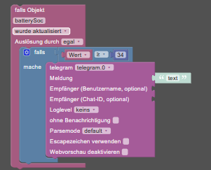

    Hallo. Ich raff es einfach nicht. Ich habe folgendes.
    Es passiert nichts. Variablen waren leer. Da habe ich den "Wert" erzeugt. Woher weiß das System dass bei Wert der Wert des Triggers drin ist?

      @robbi12 sagte: Da habe ich den "Wert" erzeugt
      Das ist der Fehler. Wert ist eine vordefinierte Variable, die man unter "Trigger" findet.

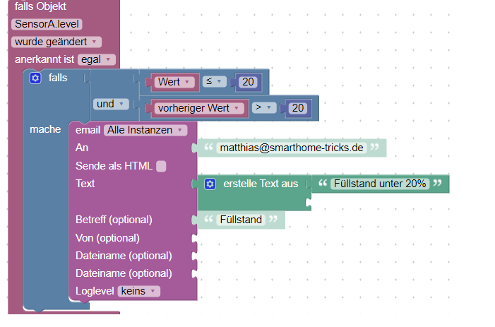

        Ich will eigentlich dies so in der Richtung machen wie hier:
        Da ist der Punkt Wert drin. Aber ohne den Pfeil. Funktioniert auch nicht.

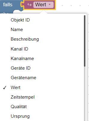

          @robbi12 sagte: ohne den Pfeil
          In früheren Versionen des Javascript-Adapters gab es den Pfeil nicht. Jetzt kann man selbst erstellte Variablen von den vordefinierten Variablen (mit Pfeil) unterscheiden.

            @paul53 Danke, das wars. Nun bekomme ich es hin. Der Pfeil hat mich total durcheinandergebracht, da es in der Vorlage ja anders war.
            Super schnelle Hilfe
