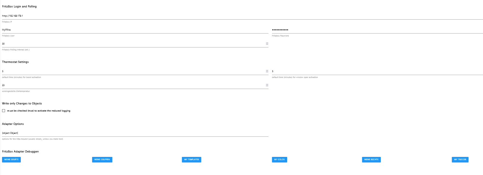

    Jetzt itt der Groschen gefallen:
    WZ1 ist die Fritz Steckdose
    WZ2 - WZ3 die Fritz Lampe

      WZ1 schaltet von allein wieder ein.
      @duffy sagte in Blockly funktioniert nur sporadisch:
      es kommt jetzt andauernd
      Das scheint eine Eigenart des Fritzdect-Adapters zu sein, dass er alle 10 s die Datenpunkte aktualisiert.
      DuffyD 1 Antwort Letzte Antwort

        D.h. wieder die blöde Steckdose. Kann ich da was dagegen tun das es wieder funktioniert?
        Nix besonderes; iob auf Respberry pi 4 (8GB) mit 32 GB SSD

          @duffy sagte: Kann ich da was dagegen tun das es wieder funktioniert?
          Konfiguration der Steckdose?

            Da ist leider nicht so viel möglich.
            Aber ich konnte dort die Zeit vom Log von 10 auf 30 sek stellen.

              Das ist der Adapter. Setze mal den Haken bei "Write only Changes to Objects". Dann wird wahrscheinlich nicht mehr alle 10 s aktualisiert.
              Kann man die Steckdose nicht auf der Fritzbox konfigurieren?
                @duffy sagte: Da ist leider nicht so viel möglich.

                Nein in der FB kann man meines Wissens nichs einstellen. Nur Geräre anmelden steuern und Gruppen bilden.
                Dann noch so blödsinn wie Klatschschalter und so was.
