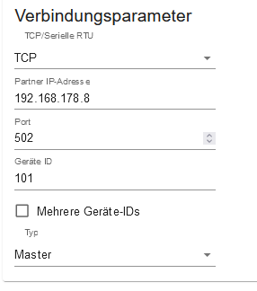

    ich habe eine Solvis Heizung mit der aktuellen Steuerung SC-3 (mit der neuesten Firmware) und lese diese mit dem modbus adapter (Version 5.0.11) aus... soweit funktioniert das auch... Allerdings habe ich nach etwa 24 einen Verbindungsabbruch, den ich nur durch einen Neustart der Heizung beheben kann. Das Neustarten des Adapters im iOBroker funktioniert nicht.

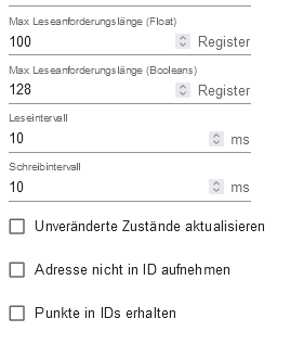

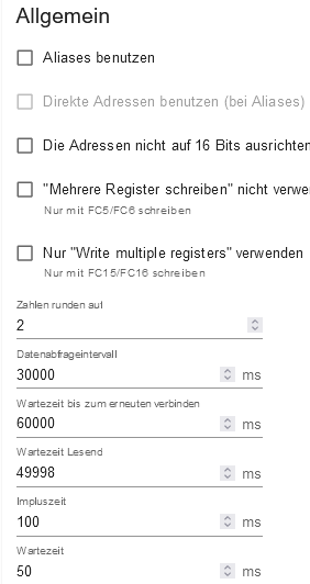

    Der iObroker läuft als Master und ich nutze folgende Einstellungen:
    Die Polltime liegt zwischen 580 ms und 750 ms.
    Hat jemand Einstellungen, die bei ihm besser = mit stabiler Verbidnung funktionieren?
