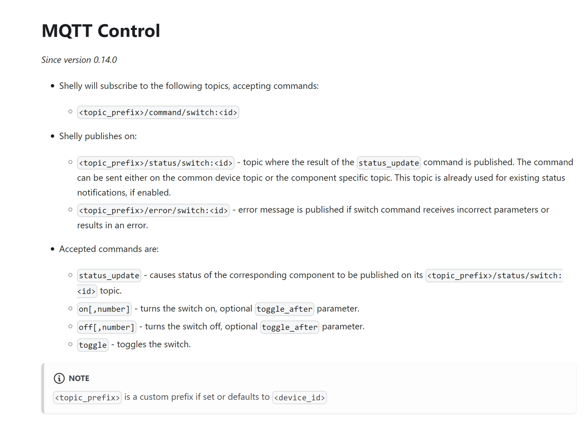

            Inzwischen kann man auch alles Shellies über mqtt direkt schalten - man braucht nicht mehr den rpc channel und man braucht keinen Alias mehr.
            Ok wenn man true und false verwenden will, dann braucht man einen Alias - muss sich aber nicht mit Objekten verkünsteln.

                @mickym
                Jo das geht auch.
                Ich arbeite immer mit Alias, dann ist es einfacher wenn mal ein Teil Hops geht oder umgebastelt werden muss.

                Aber Danke für die Info, der Aufwand mit dem rpc ist aber auch nicht groß (wenn man weiss wie).
