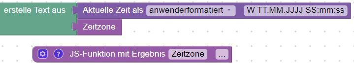

      @martin sagte: Tue Oct 03 2023 18:13:18 GMT+0200
      Wirklich genau so? Dann muss er per Textverknüpfung aus einigen einzelnen Elementen erstellt werden.
      Alternative:
      Inhalt von Zeitzone():
      if(new Date().getTimezoneOffset() == -120) return ' MESZ';
      return ' MEZ';
      Ergebnis:
      Di 03.10.2023 19:11:07 MESZ
      Du kannst natürlich anstelle von " MESZ" auch " GMT+0200" schreiben.

        martin
        Danke.
        Jetzt habe ich es so in den Objekten stehen:
        Wie kriege ich das jetzt genau in diesem Stil in meine VIS?

          @martin sagte in Datum + Uhrzeit als Datenpunkt und dann in VIS:
          Danke.
          Da das jetzt ein String ist sollte das (in einem String widget) genauso übernommen werden.
