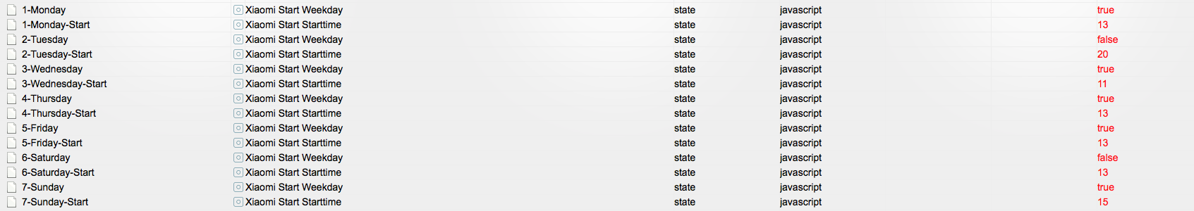

          Kannst du mal einen Screen der angelegten States einfügen?

                          Heute ist der Sauger trotz korrekt eingestellter Parameter um 11 statt um 13 Uhr losgefahren.
                          ~~![](</s><URL url=)<link_text text="http://forum.iobroker.net/download/file ... 452e1c03f9">http://forum.iobroker.net/download/file.php?mode=view&id=12988&sid=133eff53914e61768fdd24452e1c03f9</link_text>" />
                          Hier ein Auszug aus dem Log:
                          2017-07-20 11:01:00.261  - [32minfo[39m: javascript.0 script.js.common.Robby_Einsatzplan: Roboter eingeschaltet
                          2017-07-20 11:01:05.660  - [32minfo[39m: javascript.0 script.js.common.Robby_Alexa: getState(id=javascript.0.Scenen.robby, timerId=1) => {"val":false,"ack":false,"ts":1500459494328,"q":0,"from":"system.adapter.javascript.0","lc":1500459494328}
                          2017-07-20 11:01:05.661  - [32minfo[39m: javascript.0 script.js.common.Robby_Alexa: setForeignState(id=javascript.0.Scenen.robby, state=true)
                          2017-07-20 11:01:05.665  - [32minfo[39m: javascript.0 script.js.common.Robby_Alexa: getState(id=mihome-vacuum.0.info.state, timerId=1) => {"val":5,"ack":true,"ts":1500541265654,"q":0,"from":"system.adapter.mihome-vacuum.0","lc":1500541265654}
                          2017-07-20 11:01:05.665  - [32minfo[39m: javascript.0 script.js.common.Robby_Alexa: 5
