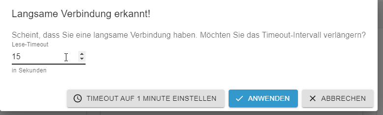

                    hi,
                    hatte jetzt noch ne komische meldung:
                    Miene Fritzbox schon neu gestartet.
                    • A Alero
                      hi,
                      @alero sagte in Shuttercontrol und debian 12:
                      ist die interne Verbindung zur Objects Datenbank.
                      hat nix mit der Fritte zu tun.
                      Wenn's nur vereinzelt kommt ist ok
                      A 1 Antwort Letzte Antwort
                        A Offline
                        A Offline
                        Alero
                        ah ok, habe es jetzt mal auf 1 Minute gesetzt. hatte ich in der alten Version Debian 10 nicht.

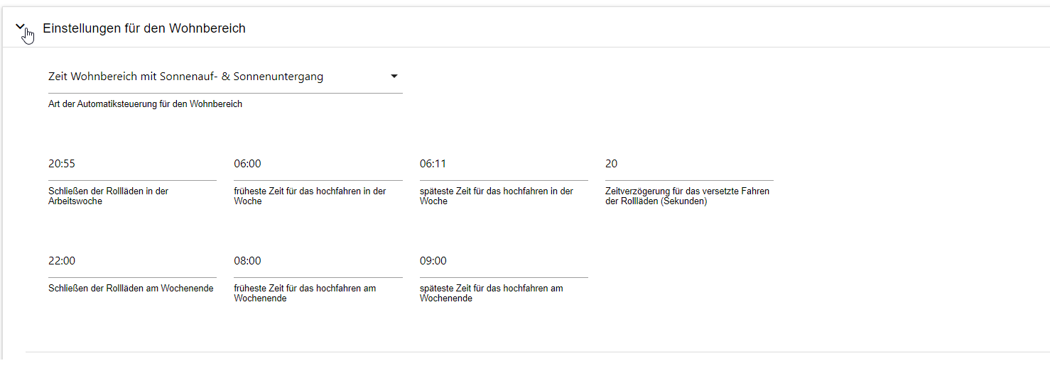

                          habe shuttercontrol und den iobroker mal restartet.
                          Rollladen gehen abends runter aber morgens nicht zwischen 6:00 und 6:10 hoch (wie sonst auch) . zwischenzeitlich wurde auch nichts geändert an Shuttercontrol. eben halt nur das OS vom Iobroker.
                          hier mal meine Einstellung für den Wohnbereich. dort laufen fast alle Rollläden. Systemzeit stimmt auch noch.
                          • A Alero
