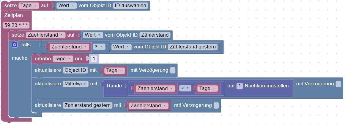

    Ich habe eine Fröling Pelletheizung. Die habe ich soweit einbinden können und auch Visualisieren.
    Jetzt möchte ich gerne den Durchschnittlichen Pelletsverbrauch ausrechnen.
    Da heißt ich muss irgendwie die Tage zählen wenn der Verbrauch größer als 0 ist. Und dann den Verbrauch durch die Tage dividieren.
    Kann ich dies mit blocky realisieren? Wie gehe ich da am besten ran?

      @grazer2500 sagte: Verbrauch durch die Tage dividieren.
      Liegt der Verbrauch als kumulierter Wert (Zählerstand) in einem Datenpunkt vor? Falls ja:

        @paul53 Ja der Verbrauch liegt als kumulierter Wert vor.
        Nur verstehe ich 3 Zeilen von dem Code nicht.
        Was bewirkt das:
        setze Tage auf Wert von Object ID -> Keine Ahnung was diese Zeile bewirkt
        setze Zählerstand auf Wer von ObjektID Zählerstand -> Keine Ahnung was diese Zeile bewirkt
        Zeitplan 59 23 *** -> sagt aus wann oder wielange der script ausgeführt werden soll?
        Denn Rest kann ich verstehen. Vielen dank für die Aufklärung.

          @grazer2500 sagte: setze Tage auf Wert von Object ID -> Keine Ahnung was diese Zeile bewirkt
          Der in einem Datenpunkt gemerkte Wert der bisher gezählten Tage wird bei Skriptstart in die Variable Tage geschrieben.
          @grazer2500 sagte in Tage zählen / Durchschnitt rechnen:
          Der kumulierte Verbrauch wird in die Variable Zaehlerstand geschrieben, da der Wert 3 mal verwendet wird.
          Es wird jeden Tag um 23:59 Uhr ausgeführt.
