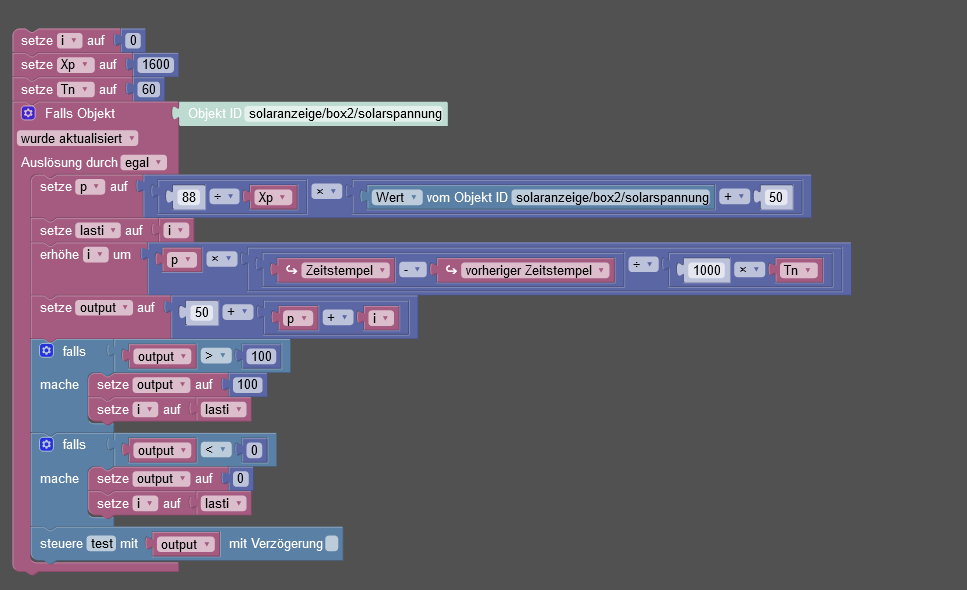

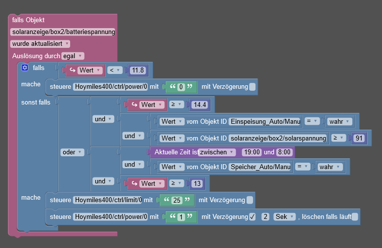

    ich habe meine Inselanlage etwas umgebaut und zwar speise ich HM400 ansprechbar über die DTU.
    Mit einem kleinen Script schalte ich diesen bei voller Batterie mit einem vorgegebenem Wert ein und aus, was auch super Funktioniert.
    Jetzt ist es so das mein Laderegler bei 80% Ladung von Ausgleichssladung auf normale Ladung umschaltet, hier gibt die Batterie dann den Strom vor der natürlich dann immer kleiner wird. Wenn weniger Leistung von den Platten kommt geht die Panelspannung hoch bei 91v Schalte ich mit dem Script auch den Wechselrichter ein, hier wäre jetzt aber noch mehr Leistung möglich da die Panelspannung wieder steigt.
    Diese würde ich gerne über ein Script automatisieren, eingefallen ist mir der PID Regler den ich auch im Einsatz habe allerdings bekomme ich die Werte nicht eingestellt so das es Funktioniert :
    Hat jemand eine Idee was sich Falsch gemacht habe, und wie ich beide am besten Kombiniere, da ja nachts bei 0v Panelspannung mit 100w eingespeist werden soll.
    Grüße

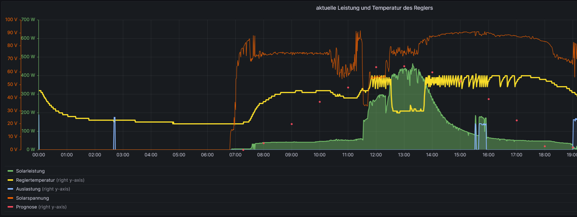

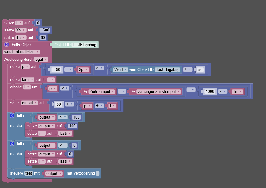

      Habe jetzt mal ein wenig mit dem Regler Rumgespielt aber leider ohne wirklichen Erfolg :
      Vielleicht noch jemand eine Idee, oder ist es vielleicht auch gar nicht möglich.
      Hier auch ein Diagramm der Werte :
      Grüße
