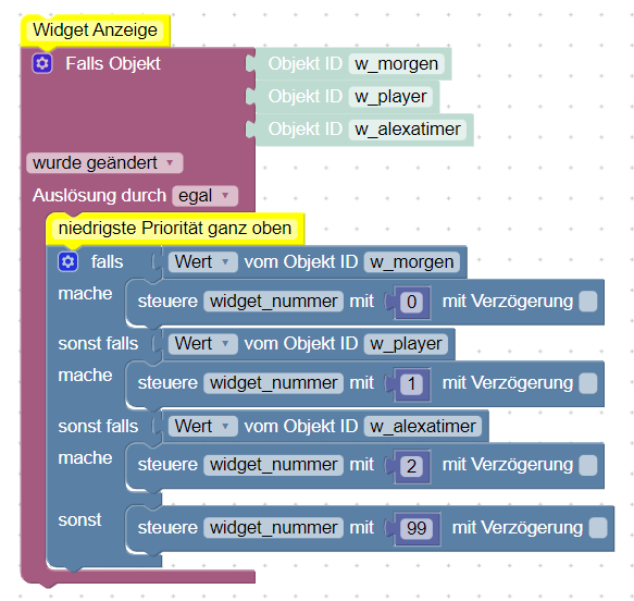

    Ich hätte gerne hier eine Priorisierung.
    Nehmen wir folgendes an:
    w_morgen = false
    w_player = true
    w_alexatimer = true
    warum wird hier nicht mein gewünschtes Objekt auf 2 geändert?
    Das Blockly arbeitet doch von oben nach unten - und da die Prüfung des w_alexatimer später passiert sollte doch diese Bedingung zutreffen und 2 geschrieben werden.

      ticaki
      @rtwl
      ? Du schreibst das Gegenteil von dem was ist: Falls Bedingung true ist führe nicht sonst aus. w_player ist true und damit entfallen alle nachfolgenden sonst abfragen.

        rtwl
        @ticaki ah okay. also muss ich die Reihenfolge umkehren. danke
