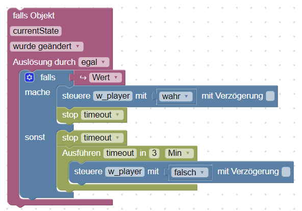

    Hej,
    ich möchte einen eigenen Datenpunkt auf true setzen, wenn der Trigger true ist. Aber erst nach 3 min auf false, wenn sich der Trigger auf false ändert.
    Ist das so mit dem Timeout und Stop Timeout korrekt umgesetzt?
    -Peter

      @rtwl sagte: erst nach 3 min auf false, wenn sich der Trigger auf false ändert.
      ..., nachdem sich der Trigger-DP auf false ändert.
      Das untere "stop timeout" ist überflüssig.

        Stimmt, ist logisch - es kann ja nicht 2x der Sonst Teil aufgerufen werden. Danke
