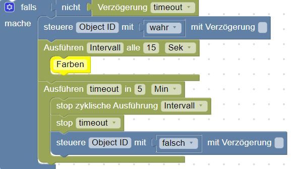

    ich hab ein kleines Blockly für die Ambiente Leuchte unterm Bett..
    Wo muss der steuere mit falsch Baustein hin, damit es auch aus geht...wie im Bild geht nicht, auch unterm Intervall nicht und auch nicht direkt unterm steuer mit wahr Baustein

      @docsnyder7 sagte in Intervall nach Zeit x ausschalten:
      nein, das wird nur bei Scriptstart ausgeführt.

        docsnyder7
        @homoran zb nach 5 Minuten
          dann müsste es mit
          klappen.
          sonst nimm einen timeout Baustein und setze den unter das Intervall
          (davor ein stop timeout)

            docsnyder7
            SO?
            geht zwar aus, aber kurz danach wieder an

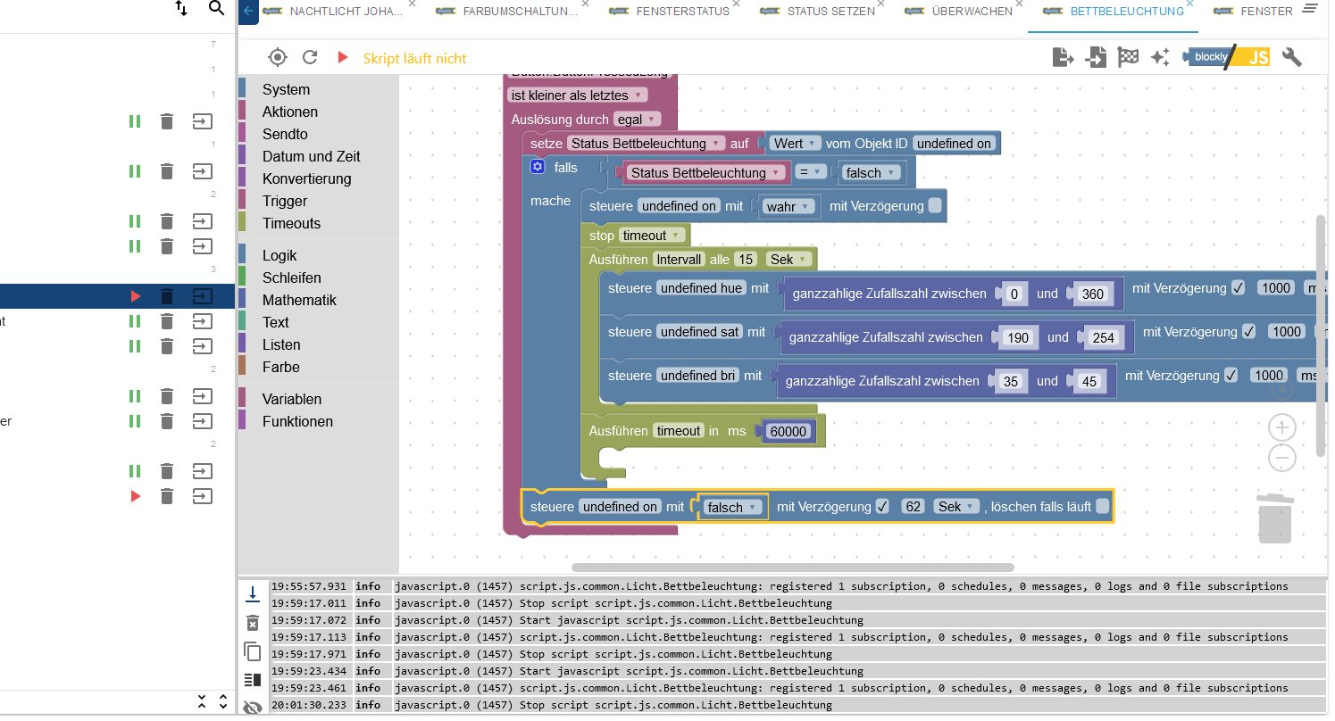

                docsnyder7
                OK... also ein übergeordnetes timeout, dass das interval stoppt und dann selber gestoppt wird
