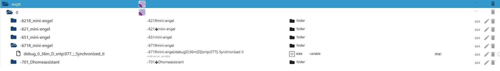

    Ein ESP8266 ist bei mir Ammok gelaufen und hat mir unzählige (sinnlose) MQTT Datenpunkte angelegt (mehrere Hundert).
    Alle einzeln zu löschen ist sehr aufwändig.
    Kann ich einfach den Ordner "0" löschen und anschließnd neu anlegen (und die ganzen echten MQTT Devices wie z.B. Wechselrichter legen dann von selbst wieder ihre Datenpunkte an) oder ist das keine gute Idee?

      @wolfgangfb Ja und wenn das nicht geht - einfach die Instanz löschen und neu anlegen. Es ist kein Problem, da in der Regel mqtt states immer nur aktuell sein sollten und kein Datenspeicher ist.
