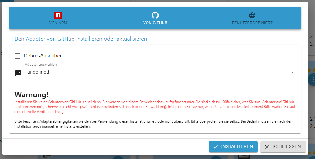

    ich stehe gerade auf dem Schlauch...
    Normalerweise kommen mit keine Adapter aus Github in die Prod... aber es gibt eine Ausnahme.
    Jetzt habe ich gesehen, dass es eine neuere Version in Github gibt, aber .... (trau mich gar nicht zu fragen): Wie mache ich das Update eines solchen Adapters aus Github?
    Danke im Voraus...

        @da_woody
        natürlich über's "miau".... 😆
        Dass ich darüber installieren kann ist mir klar, aber update so auch, also einfach drüber installieren und Adaptereinstellungen bleiben?

          @reutli sagte in Adapter Update aus Github:
          wie sonst? nur noch einen Upload hinterherschieben.
          Übrigens: Anders funktionieren Adapterupdates über die Repos auch nicht.

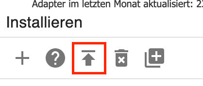

              reutli
              @homoran sagte in Adapter Update aus Github:
              Du meinst den, oder:
              aber warum?

              • R reutli
                Warum? und wie?
                Warum? und wie?
                https://www.iobroker.net/#de/documentation/tutorial/adapter.md?uploadvonadapterdateien
                R 1 Antwort Letzte Antwort
