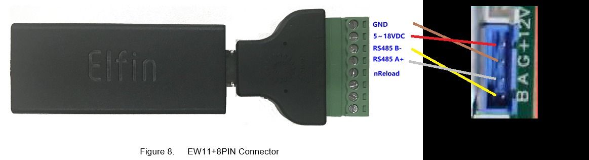

          Ich habe allerdings folgendes Problem: Der elfin will nicht starten (die Lichter bleiben aus).
          e7f5d533-bb15-4fc1-b333-d87be8f0ce4d-WhatsApp Bild 2025-05-08 um 11.29.57_a020b55a.jpg
          Über das Board der Wärmepumpe mit Strom versorgen klappt nicht, da laut Support das Board nur ~100mA zur Verfügung stellt.
          Laut Doku braucht der Elfin folgende Versorgung:
          Input Voltage: 5~36VDC
          Working Current ~200mA
          Power <700mW
          Habe jetzt ein Netzteil mit 12VDC (2A) genommen und am Stecker GND (braun) mit (-) verbunden und 5-18VDC (rot) des Steckers mit (+) verbunden.
          Leider passiert nichts, der Elfin will nicht starten. Habe ich irgendwo einen Denkfehler?
          Bin über jede Hilfe dankbar!
          VG
          Nils

            das ist komisch, hatte bisher noch bei keinem ein Problem mit der Versorgung und hab mittlerweile schon einige im Einsatz, von 5V USB bis 24V direkt am POE vom Netzwerk Switch. Allerding hab ich diesen Adapter noch nie benuzt. Ich habe diesen 4pol Adapter im Einsatz, da ist die Versorung auf den 2 Polen in der Mitte. Screenshot 2025-05-20 181614.jpg
            Bist du dir sicher das dieser Adapter die Pins 1 zu 1 auf den Elfin gibt, klingel den mal durch. Wäre jetzt eigentlich die einzige Idee, was da falsch sein könnte. Ansonsten wäre das Teil wohl leider defekt, wenn es überhaupt nicht zuckt.
            1 Reply Last reply
              mirage
              wrote on last edited by
              gerade noch diesen Kommentar auf Aliexpress gefunden ... der Verkäufer meint da, das nur der 4Pin funktioniert ... vielleicht ist das auch dein Problem
              Du könntest auch mal ein altes Lan Kabel zerschneiden und dort pin 7 und 8 auf 12V legen.

                @mirage Ich werd bekloppt, das hat geklappt...
                Ich hab den 4er Stecker auch gehabt, mit dem funktioniert es.
                Vielen Dank!
