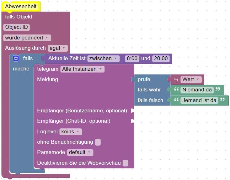

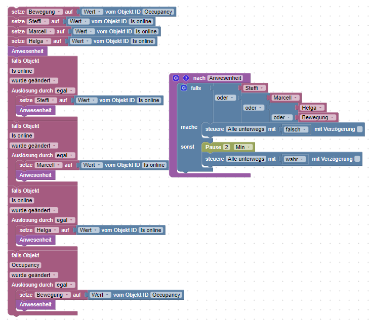

    ich habe folgenden Aufbau...
    Ich nutze einen unifi Adapter um damit herauszufinden wer gerade online ist und wer nicht.
    somit möchte ich gerne eine Rolllade zum Wintergarten hin runter bzw. hoch fahren wenn niemand da ist. soweit so gut.
    Komischerweise geht abends außerhalb der bestimmten Zeit die Rolllade hoch obwohl wir zuhause sind .
    zusätzlich zum unifi adapter habe ich einen kleinen aqara bewegungsmelder im Flur der mir die anwesenheit schneller erkennen lässt, wenn jemand zuhause ist.
    Das Problem was ich dazu wahrscheinlich habe ist, dass wahrscheinlich bei bewegung der BM auf true geht und danach auf false.. somit spinnt wahrscheinlich meine steuerung..
    jetzt hab ich zum testen mal das ganze an telegram geschickt damit mal überprüfen kann was da genau passiert..
    habe z.b morgens 4 mal hintereinander in einem abstand von 20 min.. die Meldung (Einer ist mindestens da)
    was mache ich falsch oder wie setze ich das besser um ?
    danke für die Hilfe.
    Gruß Marcell

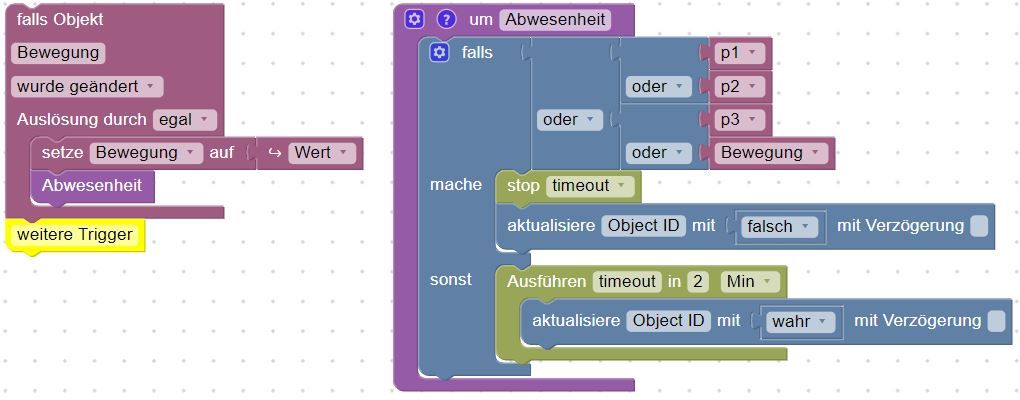

      Kurze Unterbrechungen kann man mit "Pause" nicht unterdrücken, denn das ist eine reine Verzögerung. Besser mit "Ausführen timeout" und "stop timeout":
      Verwende die vordefinierte lokale Variable Wert in den Trigger-Blöcken.

        @paul53 okay, probiere ich aus. Danke
        Gruß Marcell

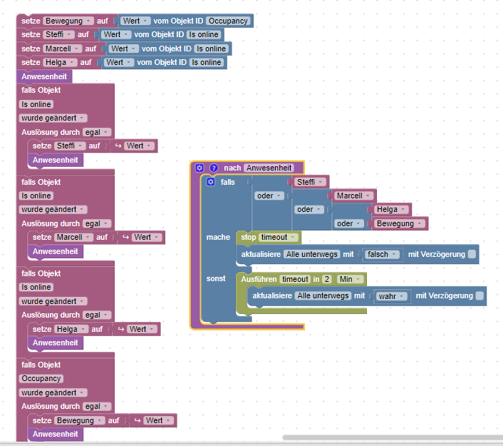

          Kellerkind-86
          so sollte es passen
          Gruß Marcell

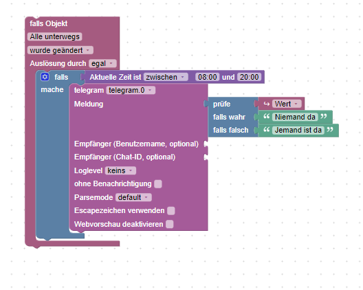

            vielleicht hab ich hier noch einen gedankenfehler...
            möchte eigentlich dass zwischen 8 und 20 Uhr nur eine Meldung kommt.
            wieso bekomme ich diese Meldungen:
            04:51 Einer ist mindestens da
            06:16 Einer ist mindestens da
            06:20 Einer ist mindestens da
            07:40 Einer ist mindestens da
            Was mache ich falsch ?
            kann man eigentlich irgendwo das auswerten welcher Trigger zum auslösen geführt hat ?
            danke dafür
            Gruß Marcell

              @kellerkind-86 sagte: auswerten welcher Trigger zum auslösen geführt hat ?
              Baue in jeden Trigger-Block einen Debug-Block ein, der Name und Wert ausgibt.
              @kellerkind-86 sagte in Anwesenheitserkennung über Blockly:

                  @kellerkind-86 sagte: jetzt bekomm ich garkeine meldung mehr..
                  Wenn sich der Wert von "Alle unterwegs" ändert, muss zwischen 8 und 20 Uhr eine Meldung erzeugt werden.
