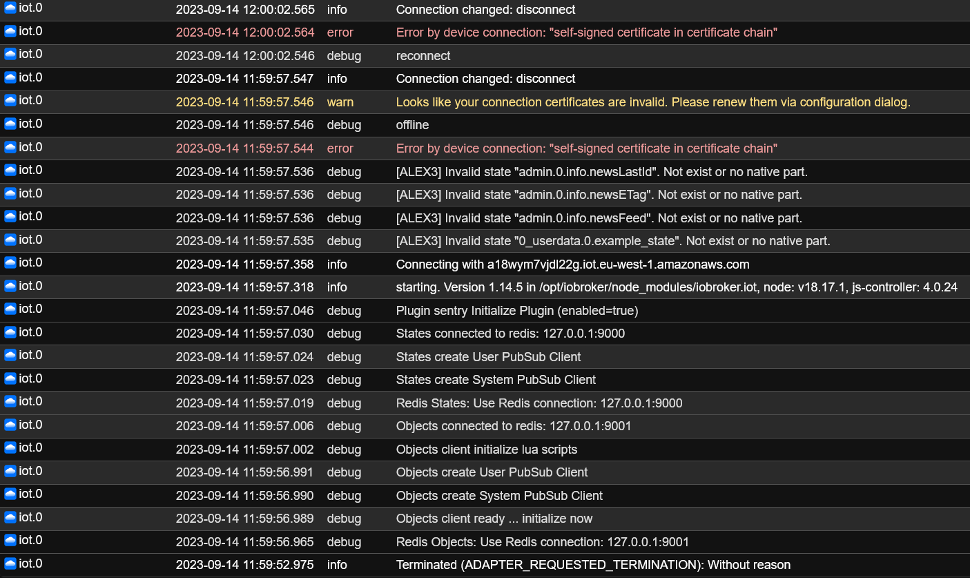

    Ich bekomme immer den Fehler bei iot adpater starten. Siehe Bild
    iot.0 2023-09-14 11:59:57.546	warn	Looks like your connection certificates are invalid. Please renew them via configuration dialog.
    iot.0 2023-09-14 11:59:57.546	debug	offline
    iot.0 2023-09-14 11:59:57.544	error	Error by device connection: "self-signed certificate in certificate chain"
    Habe es bereits auf 3 Servern getestet. Immer gleiches Verhalten. Der Adapter lief immer nur auf einen Server.
    Server1. Alte iobroker und node14 version --> geupdatet auf node 18 + iobroker update.
    Server2. Ein Raspberry mit alten Version von Iobroker und node14
    Server3. Frische VM mit node 18 und aktuellste iobroker version.
    Zertifikate bei der Instanz neu erstellen bringt nichts. Anmeldefunktion neu erstellen auch nichts.
    Habe auch das Passwort bei iobroker.pro zurückgesetzt. Und mit dem Alexa Skill neu verbunden
    Bei der Version 1.8.24 hat der urlkey bei den Objekten einen Wert.
    Bei der aktuellen stable und beta nicht. Habe auch versucht den "URL Schlüssel" von iobroker.pro dort einzutragen.
    Auch ohne Erfolg. Immer der Fehler welches am Bild zu sehen ist.

      Es lag an meiner Firewall.
      Port 8883 war auf meinen MQTT TLS weitergeleitet.
      Habe die Firewallregel geändert. Jetzt funktioniert es wieder
