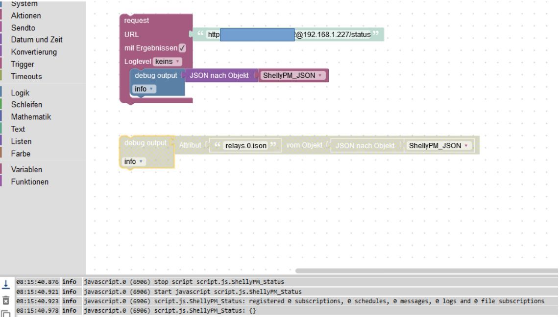

    Ich möchte den Status von einem ShellyPM per http-resquest abgreifen.
    Die notwendige URL im Browser liefert das JSON in welchem die ganze Info steht.
    Habe in Blockly einen http.resquest eingefügt aber es gibt kein Ergebnis. Das extrahieren des Status habe ich jetzt noch deaktiviert.
    Auch wenn ich alles nach einer ausführlichen Anleitung im Netz 1-1 nachbaue bekomme ich keinen Output.
    Kann mir jemand weiterhelfen?

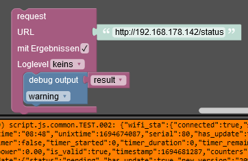

      @josbg Die Variable muss "result" benannt werden.

        @djmarc75
        Besten Dank!👍
        Jetzt funktioniert es.
