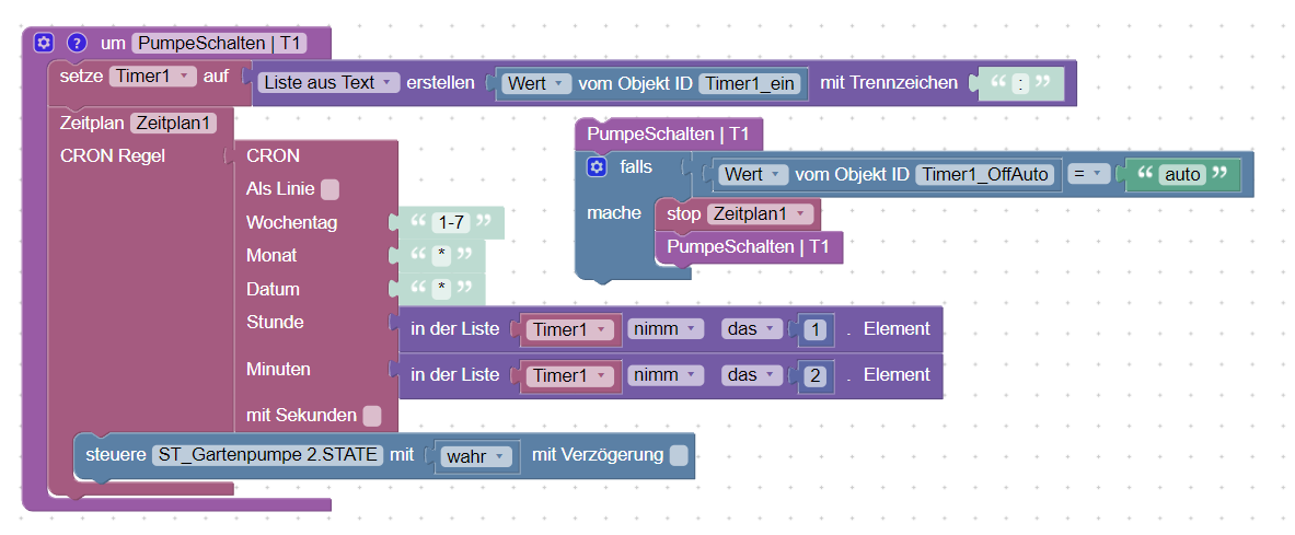

    Moin
    Brauche eure Hilfe, komme nicht weiter.

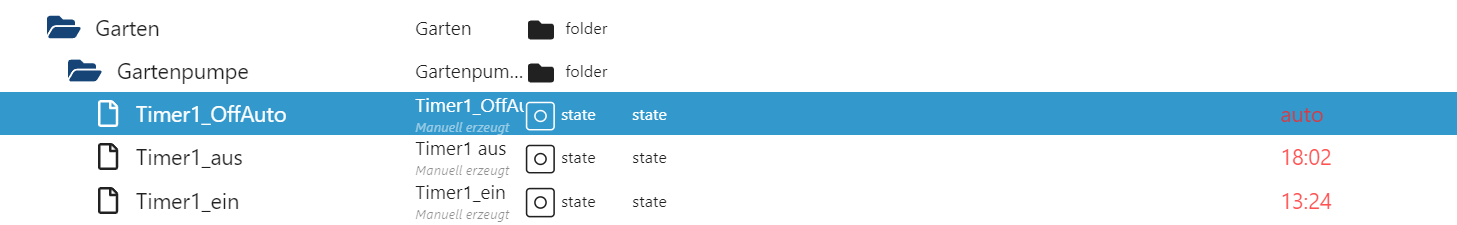

    Ich haben drei Datenpunkte unter 0_userdata angelegt.
    Alle als String.
    Nun hatte ich hier im Forum ein ähnliches Script gefunden, nur weiß
    ich nicht mehr wo.
    Habe es versucht meinen Bedürfnissen anzupassen aber ohne Erfolg. 😠
    Brauch eure Hilfe.

      DJMarc75D Offline
      DJMarc75D Offline
      DJMarc75
      @iobrokermike sagte in Kleine Zeituhr:
      Was möchtest Du erreichen ?
      "kleine Zeituhr" sagt mir jetzt erst mal leider nix.

        @djmarc75 sagte in Kleine Zeituhr:
        Sorry !!!
        Das fehlt:
        • Ich habe auf dem Tablett die Möglichkeit die Werte unter 0_userdata zu
          ändern.
        • Dieses Script soll dann entsprechend eine Steckdose schalten wenn unter
          den Punkten.
          • Timer1_OffAuto = auto
          • Timer1_aus = 17:00
          • Timer2_ein = 12:00
            vorgegeben ist.

            Moin
            Alle als String.
            ich nicht mehr wo.
            Brauch eure Hilfe.
            <block xmlns="https://developers.google.com/blockly/xml" type="procedures_defnoreturn" id="t@W.$~v82LwO^J|eT5`|" x="-1137" y="-487">
             <field name="NAME">PumpeSchalten | T1</field>
             <statement name="STACK">
               <block type="variables_set" id="vV,+{:[RYt5)}_~h+AIi">
                 <field name="VAR" id="E_~c0^TB22pIrJ;q.WDl">Timer1</field>
                 <value name="VALUE">
                   <block type="lists_split" id="^YO;i`5LEfI^DoghMk?C">
                     <mutation mode="SPLIT"></mutation>
                     <field name="MODE">SPLIT</field>
                     <value name="INPUT">
                       <block type="get_value" id="}[qxX2aoN?sGoV=b.BT6">
                         <field name="OID">0_userdata.0.Garten.Gartenpumpe.Timer1_ein</field>
                       </block>
                     </value>
                     <value name="DELIM">
                       <shadow type="text" id=",)1N6SFx]a3+=A9Sn;m/">
                         <field name="TEXT">:</field>
                       </shadow>
                     </value>
                   </block>
                 </value>
                 <next>
                   <block type="schedule_create" id="p,P8nF;Bl61xkwTsglM*">
                     <field name="NAME">Zeitplan1</field>
                     <value name="SCHEDULE">
                       <shadow type="field_cron" id="E6A{~$h3J*HDBKcniXPV">
                         <field name="CRON">* * * * *</field>
                       </shadow>
                       <block type="cron_builder" id="9?ian2@%vy8n=W@6}gbK">
                         <mutation xmlns="http://www.w3.org/1999/xhtml" seconds="false" as_line="false"></mutation>
                         <field name="LINE">FALSE</field>
                         <field name="WITH_SECONDS">FALSE</field>
                         <value name="DOW">
                           <shadow type="text" id="0K1%9{er4u975,xl[AYe">
                             <field name="TEXT">1-7</field>
                           </shadow>
                         </value>
                         <value name="MONTHS">
                           <shadow type="text" id="b+7%{HR6#Wo7`g5,uLFL">
                             <field name="TEXT">*</field>
                           </shadow>
                         </value>
                         <value name="DAYS">
                           <shadow type="text" id="?hjei^{M4H5`1Bl*f/,a">
                           </shadow>
                         </value>
                         <value name="HOURS">
                           <shadow type="text" id="|C9nW_M$qPIiy|${+oZ=">
                           </shadow>
                           <block type="lists_getIndex" id="9*/FQ^BU6S(HPru98;22">
                             <mutation statement="false" at="true"></mutation>
                             <field name="MODE">GET</field>
                             <field name="WHERE">FROM_START</field>
                               <block type="variables_get" id="Id?4y]W[BCPme^~W^@{R">
                               </block>
                             </value>
                             <value name="AT">
                               <block type="math_number" id="vBEl[_=!j)FJ6,IC}#f}">
                                 <field name="NUM">1</field>
                               </block>
                             </value>
                           </block>
                         </value>
                         <value name="MINUTES">
                           <shadow type="text" id="PD?E$Zuyal6r.GXU3Mpe">
                           </shadow>
                           <block type="lists_getIndex" id="qB):{^TPsn`S}]bIVr}R">
                               <block type="variables_get" id=";eO6GDwCERER?3%PF88P">
                               </block>
                             </value>
                             <value name="AT">
                               <block type="math_number" id="sE;C.2Go.Ws:{QL@k+Sx">
                                 <field name="NUM">2</field>
                               </block>
                             </value>
                           </block>
                         </value>
                       </block>
                     </value>
                     <statement name="STATEMENT">
                       <block type="control" id="($~j+)wp[?Q6r7m]g0^s">
                         <field name="OID">hm-rpc.0.0001DD89973D1D.3.STATE</field>
                           <block type="logic_boolean" id="jAJ0I-5`:3F-89$~.J^R">
                           </block>
                         </value>
                       </block>
                     </statement>
                   </block>
                 </next>
               </block>
             </statement>
            </block>
            <block xmlns="https://developers.google.com/blockly/xml" type="procedures_callnoreturn" id="0?,x0$eWddV%[eFGt[mZ" x="-688" y="-413">
             <mutation name="PumpeSchalten | T1"></mutation>
             <next>
               <block type="controls_if" id="|}?*tca_MdfL!HTF{o[`">
                 <value name="IF0">
                   <block type="logic_compare" id="7juhw2HN]`n$4:Ok=K*,">
                     <field name="OP">EQ</field>
                     <value name="A">
                       <block type="get_value" id="4,Bq#0M2h{Cb`{xCm+fc">
                         <field name="OID">0_userdata.0.Garten.Gartenpumpe.Timer1_OffAuto</field>
                       </block>
                     </value>
                     <value name="B">
                       <block type="text" id="P}vgAniS7p#XnqRRfGbW">
                         <field name="TEXT">auto</field>
                       </block>
                     </value>
                   </block>
                 </value>
                 <statement name="DO0">
                   <block type="schedule_clear" id="52[iF:mGFm[~9K%Z=2|7">
                     <next>
                       <block type="procedures_callnoreturn" id="[$#ZP!B:Ob.HrF2[P=?W">
                       </block>
                     </next>
                   </block>
                 </statement>
               </block>
             </next>
            </block>
            Vielen Dank im Vorraus. 👍

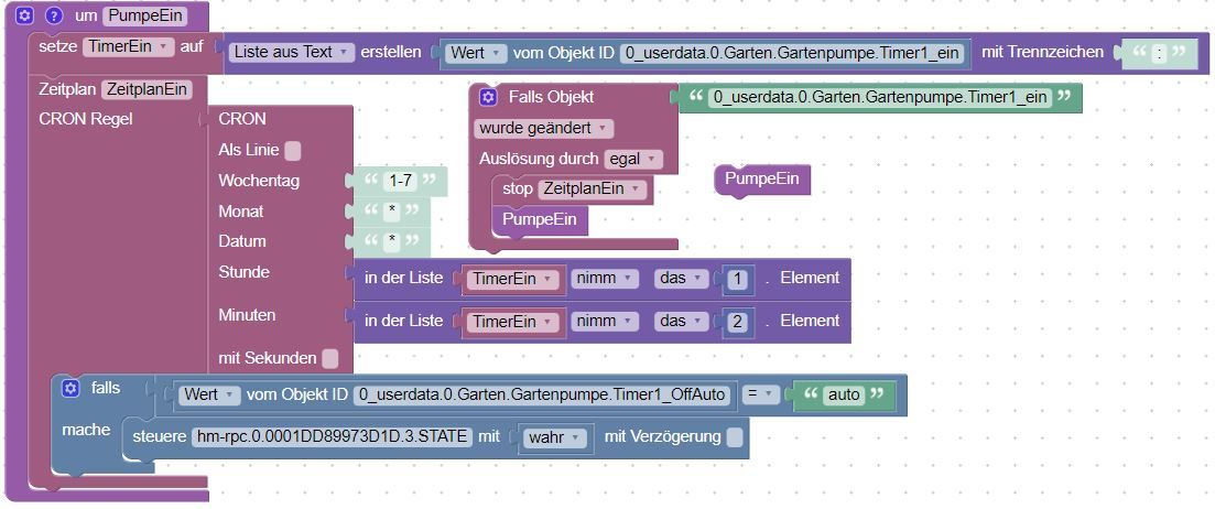

            @iobrokermike
            Damit auf Veränderung der beiden Schaltzeiten reagiert werden kann, muss auf diese Datenpunkte getriggert werden. Beispiel für Einschalten:
