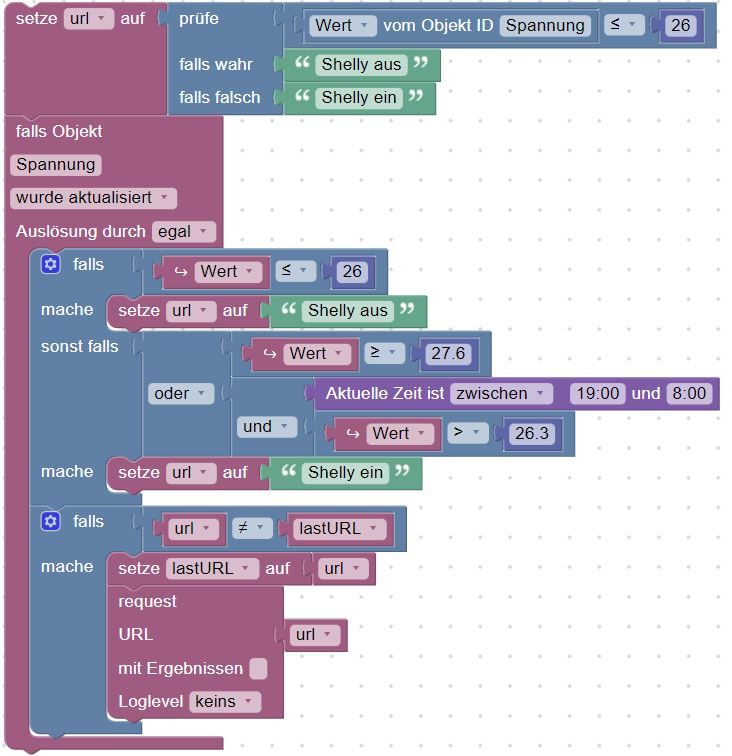

    Ich würde gerne eine Logik für die Einspeisung von meinem kleinen Speicher machen.
    Schaltbar ist es über einen ShellyPM. Aktuell mach ich das direkt in der Shelly App.
    Meine Idee ist es drei Zustände zu unterscheiden:
    1. Zwischen 19 Uhr und 8 Uhr in der Früh (über die Nacht) soll eingespeist werden bis der Akku eine Spannung von 26,1 unterschreitet. -> Shelly Ein
    2. Spannung unter 26,1 -> Shelly Aus
    3. Wenn tagsüber die Sonne scheint ist der Speicher irgendwann voll (Spannung > 27,6) und da soll auch schon das Einspeisen beginnen -> Shelly Ein
    Mit meinem leider nur kleinen Wissen hätte ich schon mal ein Skript angefangen.
    Seht ihr da ein Problem oder hat jemand einen Verbesserungsvorschlag?

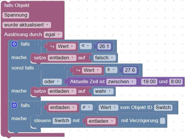

      @josbg sagte: ShellyPM.
      Hat der Shelly keine Datenpunkte in ioBroker?
      So kurze URL gibt es nicht.
      Es sollte die Akku-Spannung (Ladung) als Trigger verwendet werden. Prinzip mit Shelly-Datenpunkt ("Switch"):
      J 1 Antwort Letzte Antwort

          JoSbg
          Habe jetzt selber noch etwas probiert und auch den Sonderfall eingebaut sowie eine "Sicherung" sodass der Shelly nur eingeschaltet wird, wenn er auch aus ist.
          Als Aktion habe ich erstmal nur Nachrichten per Pushover.
          Leider kommen aber jede Menge Nachrichten, alle paar Sekunden. Was ich überhaupt nicht verstehe.
          Das aktuelle Skript schaut so aus.

            @josbg sagte: Nach dem Abschalten der Einspeisung steigt die Spannung aber um ca. 0.2V
            Dann baue nachts eine kleine Hysterese (0.3) ein. Vorschlag:

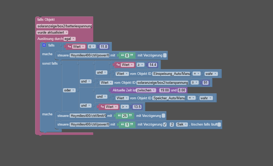

              @josbg said in Skript für BKW-Speichereinspeisung:
              kann man vielleicht mal das komplette Script sehen.
              Das ist nämlich genau das was ich suche allerdings will ich ein hoymiles mit dtu steuern.
              Wäre echt cool wenn es das komplette gäbe.
              Grüsse

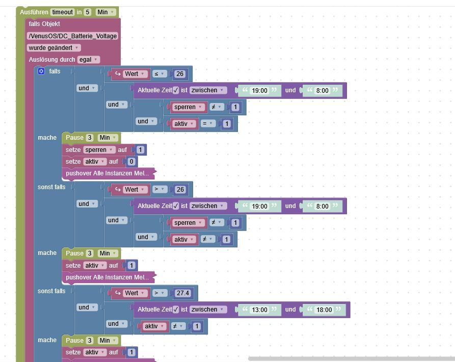

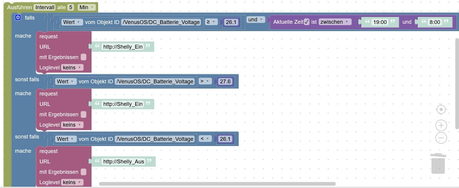

                MichaelF
                schrieb am zuletzt editiert von MichaelF
                ich habe das Script jetzt mal nachgebaut :
                Was jetzt noch das neun plus ultra wäre die Leistung des Hoymiles bei voller Batterie langsam zu erhöhen sodass die Erhaltungsladung der Batterie nicht beeinflusst wird.
                Ist das mit einem Script machbar ?
                Grüße
