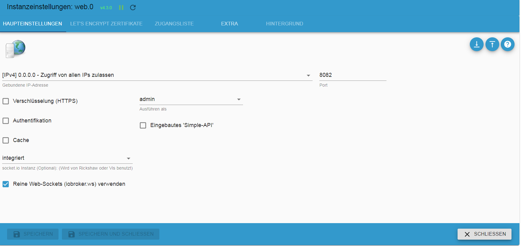

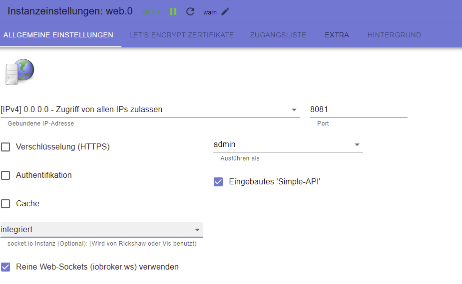

    @homoran said in VIS Log file ? max Datenpunktanzahl? Vis startet öfters neu:
    das liegt eher an dem Frontend = Tablet.
    höchstens noch an den Einstellungen in der web-Instanz
    das denke ich auch. was kann man in der webdistanz falsch einstellen? ich habe einen screenshot gepostet

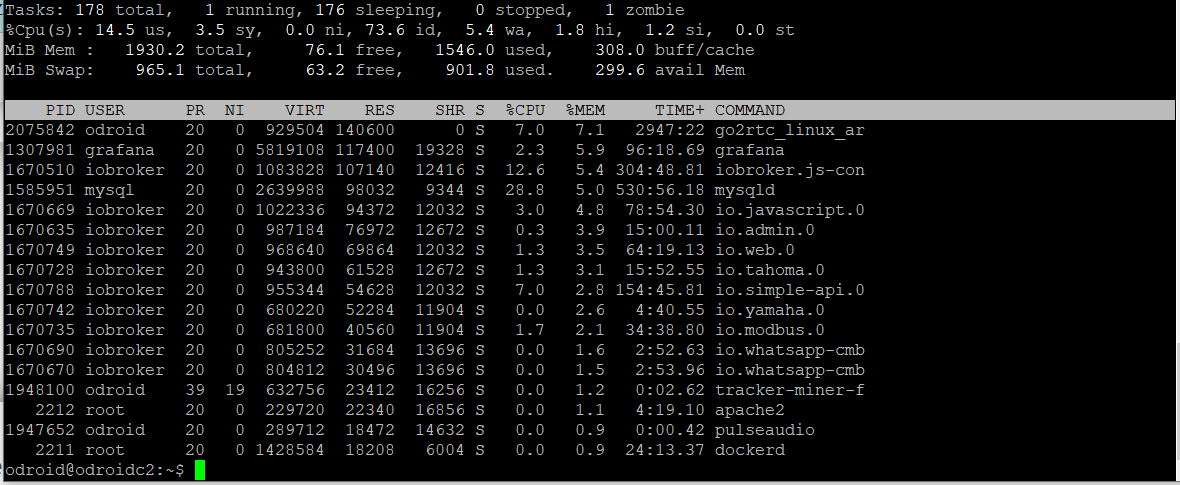

    bezügl. odroid
    ja da laufen noch 2 andere sachen darauf
    Ram-Verbraucher sind die mysql DB, go2rtc (rtc to html), iobroker
    .1585951 mysql     20   0 2640380 129264  14592 S  33.4   6.5 385:17.14 mysqld
    2075842 odroid    20   0  929392 140876      0 S  29.8   7.1   2829:17 go2rtc_+
    1670510 iobroker  20   0 1075428  94928  12672 S  18.4   4.8 223:15.50 iobroke+
    1670788 iobroker  20   0  952036  58492  12544 S   9.2   3.0 114:17.55 io.simp+
    1670669 iobroker  20   0 1020868  93784  12544 S   5.6   4.7  57:02.66 io.java+
    1670635 iobroker  20   0  991280  64960  12416 S   2.0   3.3  11:03.65 io.admi+
    1670749 iobroker  20   0  963036  65632  12288 S   2.0   3.3  57:38.69 io.web.0
    1670735 iobroker  20   0  680472  39368  12288 S   1.6   2.0  24:35.09 io.modb+
    1307981 grafana   20   0 5819108 116720  18432 S   1.3   5.9  87:43.26 grafana
    1670728 iobroker  20   0  943376  62060  14208 S   1.3   3.1  11:08.45 io.taho+
        980 root      20   0       0      0      0 S   0.7   0.0 228:35.35 jbd2/mm+
    1670670 iobroker  20   0  739276  35140  14464 S   0.7   1.8   2:11.03 io.what+
    1670690 iobroker  20   0  739716  30372  14720 S   0.7   1.5   2:10.20 io.what+
    1670742 iobroker  20   0  679560  44164  12416 S   0.7   2.2   3:31.48 io.yama+
    1858172 www-data  20   0  231032  27276  19712 S   0.7   1.4   0:02.99 apache2
    1862711 odroid    20   0   10300   3456   2816 R   0.7   0.2   0:00.38 top
    1840831 root       0 -20       0      0      0 I   0.3   0.0   0:25.05 k

    @jumbo125 sagte in VIS Log file ? max Datenpunktanzahl? Vis startet öfters neu:
    bezügl. odroid
    da fehlt der gesamte Header.
    ist das nach %MEM sortiert?
    eher nach CPU, oder?
    J 1 Antwort Letzte Antwort
        bezügl. odroid
        jumbo125
        schrieb am zuletzt editiert von jumbo125
        verzeihung.
        hier nochmals:
        nach mem sortiert.
        leider konnte ich es nicht rauskopieren

        • J jumbo125
          verzeihung.
          hier nochmals:
          nach mem sortiert.
          und die gesamte iobroker ausgabe
          Pending Updates: 184
          Halt die Kiste aktuell. Inkl. grafana-Repository und nodejs (auch hier das Repo).

          • J jumbo125
            verzeihung.
            hier nochmals:
            nach mem sortiert.
            go2rtc_linu
            Hast du ein streaming Docker dort laufen !?
            • J jumbo125
              verzeihung.
              hier nochmals:
              nach mem sortiert.
              load average: 1.96, 2.15, 2.18
              das ust auch schon heftig, wenn auch nicht tödlich.
              Was mir mehr Sorgen macht ist dein RAM.
              gut 75% Sind echt in Gebrauch, wenn ich fue gezeigten Zeilen überschlage komme ich jedoch nur auf ca. 50%.
              die größten Brocken sind MYSQL, Grafana und go2rtc, was immer das ist.
              das macht zusammen knapp 20%RAM aus.
              iobroker passt eigentlich.
              • GlasfaserG Glasfaser
                go2rtc_linu
                jumbo125
                @glasfaser ja genau
                streame meine cameras von der eingangstüre
