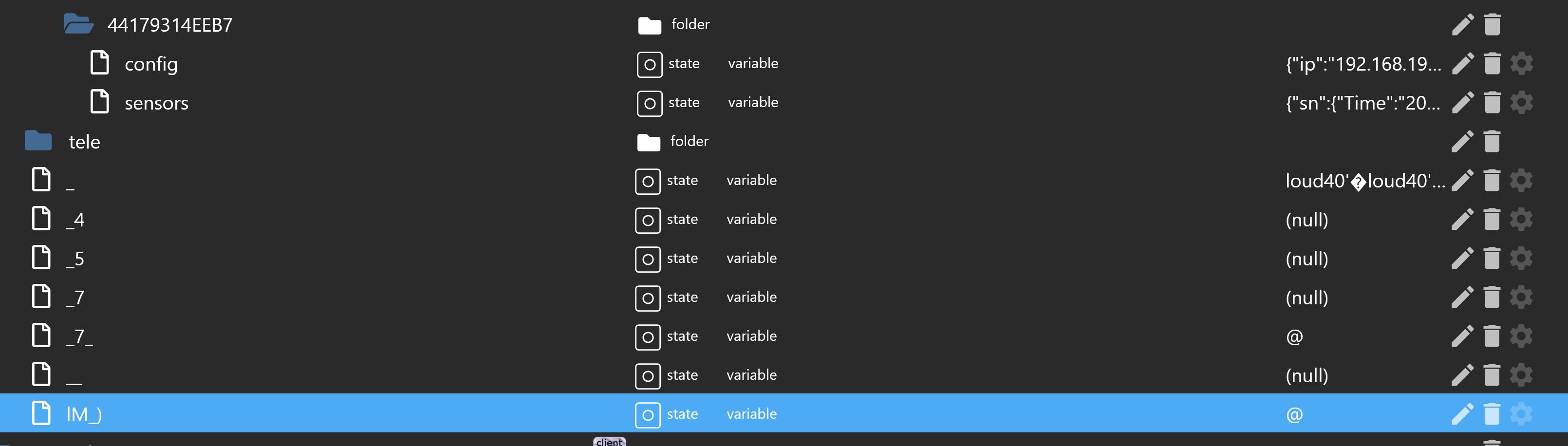

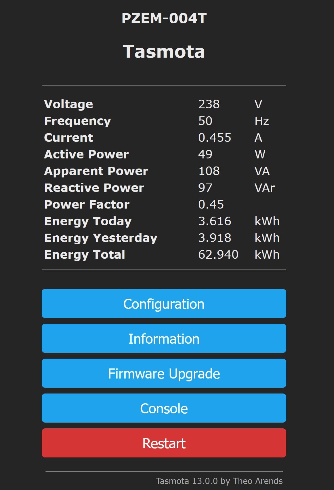

    ich habe einen PZEM-004T V3 mit einem WemosD1 zur Messung des Energieverbrauchs installiert. Die Tasmota Firmware bringt auch die richtigen Daten auf der entsprechenden IP Adresse
    Über die MQTT Funktionalität lassen ich die Daten an einen Raspi mit ioBroker auf den Port 1883 senden. Im ioBroker sehe ich auch die aktive Kopplung des PZEM004-T mit dem Raspi, sehe u.a. auch die IP des PZEM04. Was ich aber nicht sehe sind die Daten wie Spannung, Strom etc.
    Es wurden nur kryptische Datenpunkte(?) angelegt:
    Muss ich hier etwas anderes konfigurieren, in einem anderen Beitrag wurde von Parsen bzw. verschiedenen Scripten geschrieben, um die Daten aus dem json Daten zu separieren?

      @andi_grafa
      Probier mal den Sonoff Adapter anstelle des normalen MQTT Adapter

        @samson71
        vielen Dank! Das war die Lösung.
