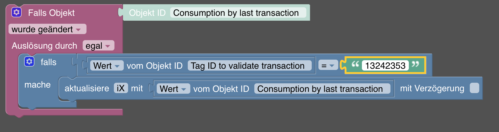

    Ich habe eine Wallbox mit RFID-Karten, ich kann so authentifiziert Daten auslesen, anzeigen und meine Kosten für das Laden meines Autos anzeigen lassen.
    Jetzt bekommen wir ein zweites Elektroauto und ich würde gerne je nach RFID-Karte die Kosten getrennt visualisieren.
    Also wenn ein Graph, wenn RFID=x, ein anderer Graph, wenn RFID=y.
    Geht das? Wenn ja, wie?

          Hab es jetzt so gelöst, war einfach und erfolgreich:
