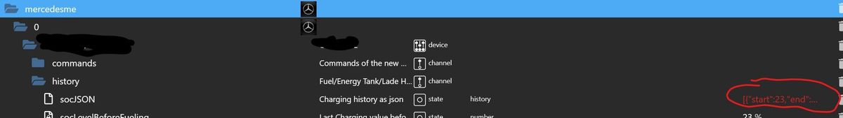

    Hier die Objektstruktur
    Der Punkt lautet: mercedesme.0.KFZ-ID.history.socJSON
    Und darin steht in den Werten im JSON Format die Ladehistorie:
    [{"start":23,"end":100,"date":"2.9.2023 16:00","diff":94,"quantity":"16.94","price":"5.93","odo":3658,"basicPrice":0.35,"startDate":"2.9.2023 14:27","duration":94,"perHour":0.00300354609929078},{"start":82,"end":100,"date":"31.8.2023 11:18","diff":155,"quantity":"3.96","price":"1.39","odo":3563,"basicPrice":0.35,"startDate":"31.8.2023 08:44","duration":155,"perHour":0.0004258064516129032},{"start":1,"end":100,"date":"29.8.2023 12:59","diff":127,"quantity":"21.78","price":"7.62","odo":3441,"basicPrice":0.35,"startDate":"29.8.2023 10:53","duration":127,"perHour":0.0028582677165354333}]

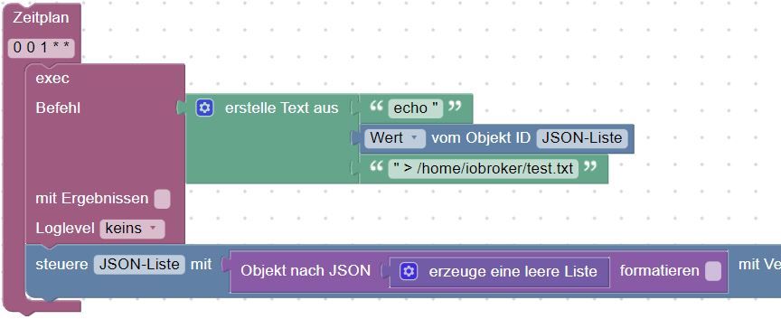

      ? 1 Antwort Letzte Antwort

        Außerdem ist es ein JSON-Array, das man durch ein leeres JSON-Array ersetzen müsste:

          Blockly bietet keine Datei-Operationen. Man kann es aber mit "exec" versuchen:

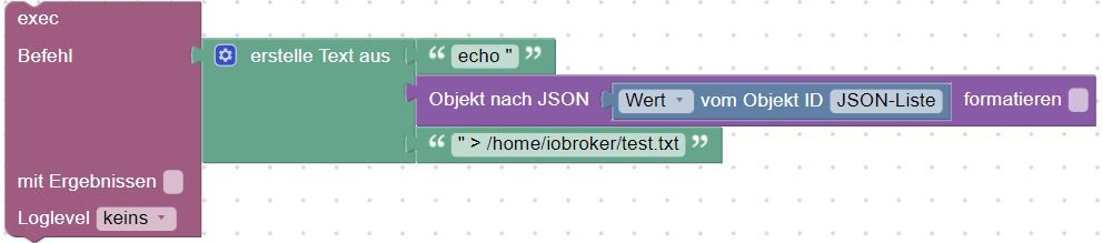

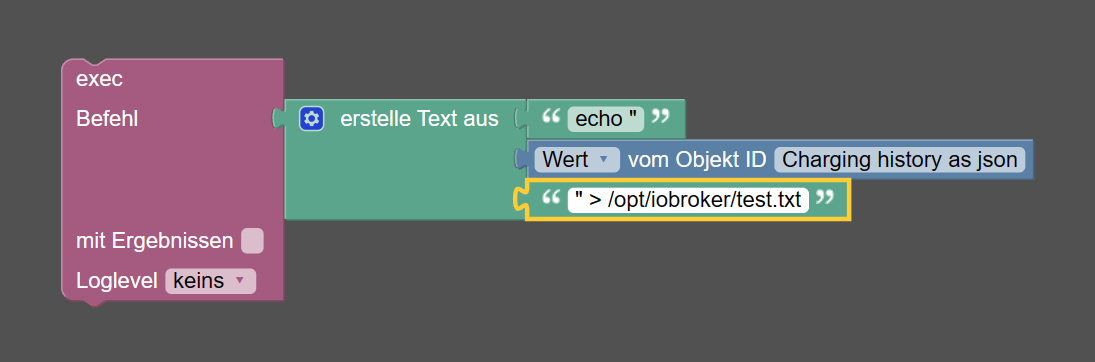

              @paul53 Ich hab jetzt den Teil des Skriptes mit Echo mal umgesetzt:
              In der test.txt steht aber nur dies drin und nicht die Werte:
              [object Object],[object Object],[object Object]

                @apachelance sagte: In der test.txt steht aber nur dies drin
                Welchen Datenpunkt-Typ hat "Charging history as json"?
                Versuche es mal so:
                Inhalt meiner test.txt mit Datenpunkt vom Typ "string" (ohne Wandlung nach JSON):
                [{start:23,end:100,date:2.9.2023 16:00,diff:94,quantity:16.94,price:5.93,odo:3658,basicPrice:0.35,startDate:2.9.2023 14:27,duration:94,perHour:0.00300354609929078},{start:82,end:100,date:31.8.2023 11:18,diff:155,quantity:3.96,price:1.39,odo:3563,basicPrice:0.35,startDate:31.8.2023 08:44,duration:155,perHour:0.0004258064516129032},{start:1,end:100,date:29.8.2023 12:59,diff:127,quantity:21.78,price:7.62,odo:3441,basicPrice:0.35,startDate:29.8.2023 10:53,duration:127,perHour:0.0028582677165354333}]

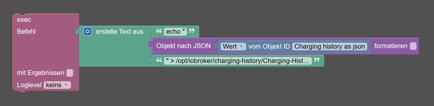

                  @paul53 Besten Dank, das hat geklappt. Der Datenpunkt ist vom Typ history.
                  So siehts jetzt aus. Habe noch das Datum im Dateinamen ergänzt als
                  charging-history_`date +%d-%m-%Y--%H:%M:%S`.txt
                  So wird beim Speichern nicht eine vorige Version überschrieben.
