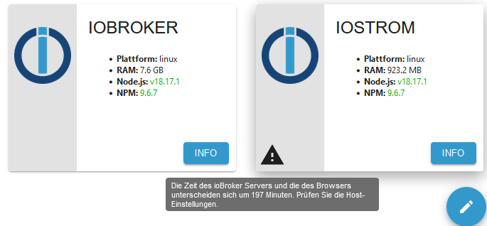

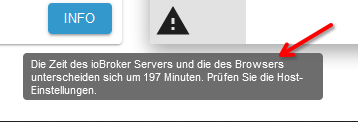

    Admin zeigt mir in der Übersicht folgendes an:
    Heute morgen war diese Meldung in der iobroker Kachel, "IOSTROM" ist ein Slave.
    Woran liegt das? Wenn ich mich auf den Systemen anmelde und "date" auf dem System eingebe sehe ich gleiche Zeit/Datum wie auf dem Windows-PC auf dem der Browser läuft. Wenn ich den Browsercache lösche ist die Meldung weg.
    Hatte das schonmal jemand und woran kann das liegen?
    Beta-Repository, alles up-to-date. Auf dem "Master" (proxmox container) und dem Slave (Raspi 3b+) ist jeweils Debian12 drauf, node.js 18.17.1, NPM 9.6.7
    • amg_666A amg_666
