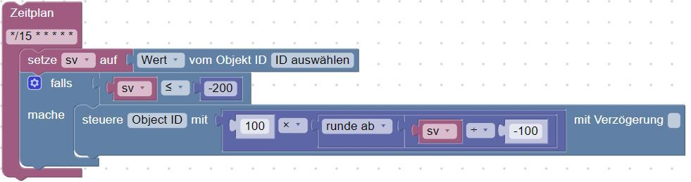

    Hallo Gemeinde,
    ich würde gerne einen "Ladewert (LW)" in hunderten Schritten dynamisch rauf bzw. runter setzen, in Abhängigkeit von einem anderen Wert dem "Stromverbrauch (SV)".
    Das Blockly sollte idealerweise ungefähr so funktionieren:
    WENN SV > -200 = mache nichts
    WENN SV = -200 (aber kleiner als 300) DANN LW = 200
    WENN SV = -300 (aber kleiner als 400) DANN LW = 300
    WENN SV = -400 (aber kleiner als 500) DANN LW = 400
    ... usw... usw
    Der SV Wert sollte alle 15s neu überprüft und ausgewertet werden.
    Geht sowas mit Blockly?

      @accu sagte: Geht sowas mit Blockly?
      Vielleicht so?
