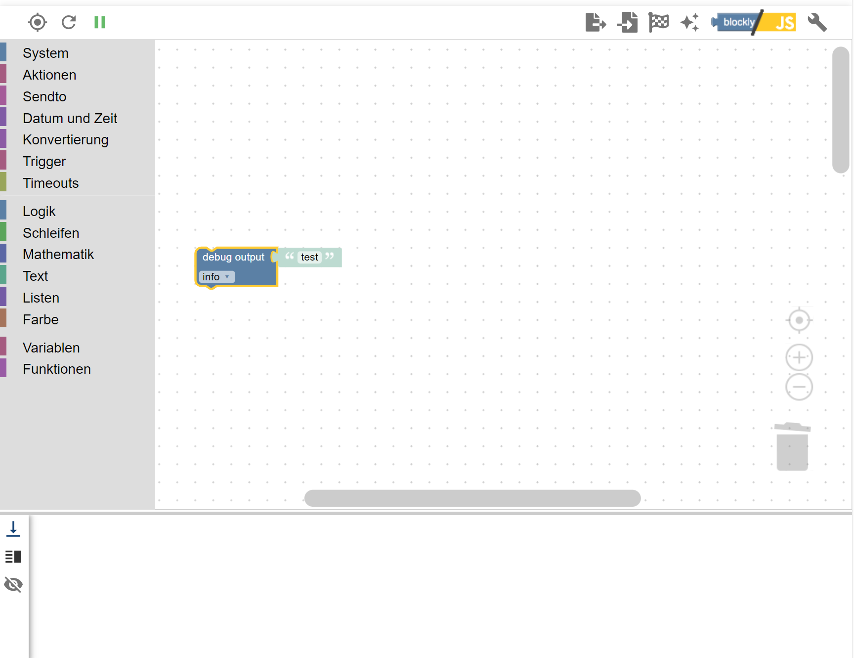

    Moin zusammen,
    ich habe das Problem, dass ich bei Blockly kein Protokoll-Log mehr sehe.
    Egal, ob ich das Script starte/stoppe oder im Script ein Output generiert werden soll, es bleibt leer.
    Im Haupt Log von ioBroker wird alles richitg angezeigt.
    Habe schon einiges ausprobiert, von STRG + F5 zum neu laden der Seite, Cookies gelöscht, Browser neu gestartet. Selbst wenn ich einen anderen Broswer nutze, habe ich kein Log.
    Kann man das irgendwo ausschalten was ich ausversehen gemacht habe?
    Hoffe ihr habt eine Lösung für mich. Habe im Forum nichts gefunden, auch wenn einige schon mal das Problem hatten.
    Danke und Gruß

      @hant0r sagte in keine Protokolle mehr bei Blockly:
      Auf welches Level ist das LOG der JavaSkriptInstanz gestellt?

        @djmarc75 auf "info".
        Habe aber gerade gesehen, dass ich mit Javascript noch auf Version 7.0.3 war und es im GitHub schon die Version 7.1.4 gibt.
        Haber den Adapter daher gerade mal geupdatet und siehe da, das Protokoll ist (zumindest bis auf weiteres) wieder da.
