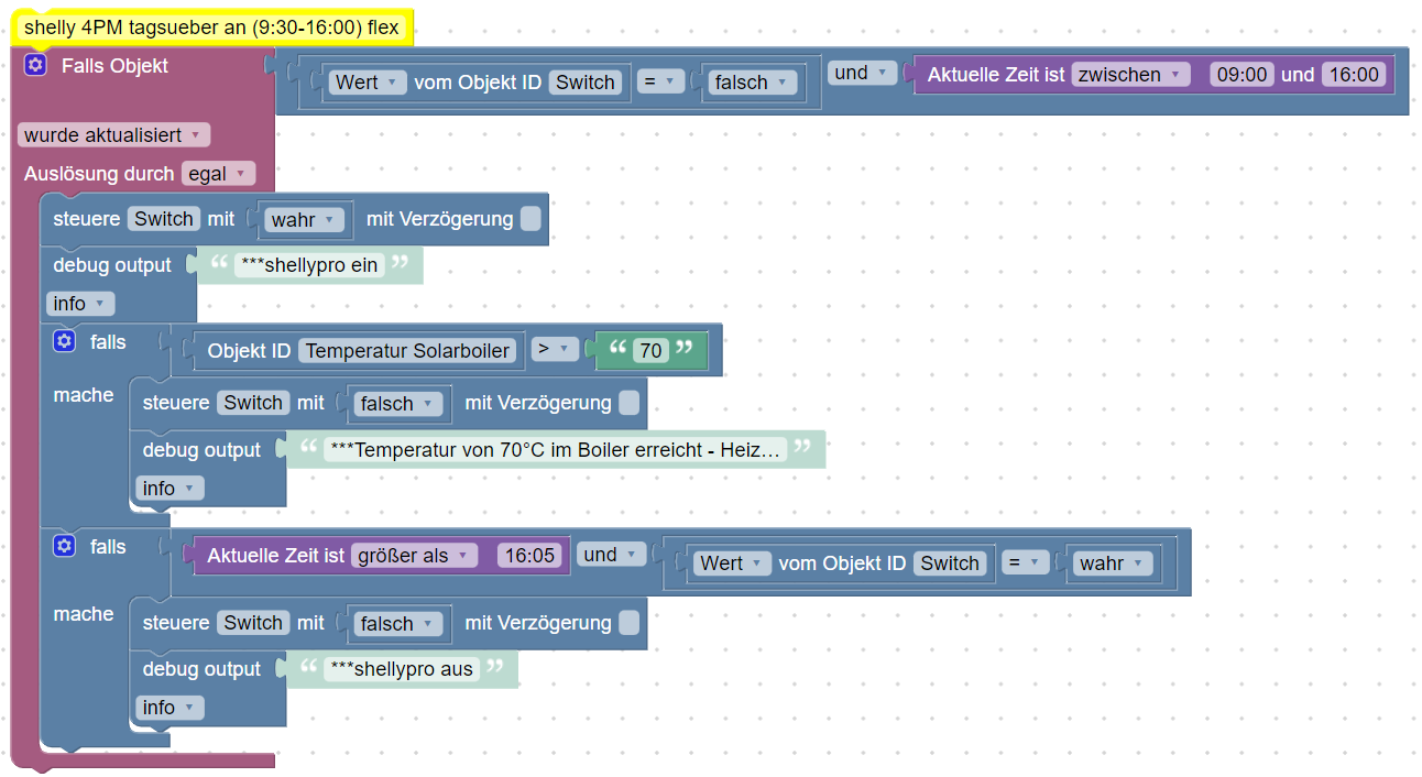

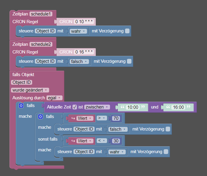

    Ich habe ein Script am Laufen welches tägliche meinen Heisswasserboiler 10:00 einschaltet und 16:00 wieder ausschaltet - soweit so einfach.
    Nun möchte ich den Boiler in Abhängkeit von der Boilertemperatur und auch der Tageszeit ausschalten lassen.
    Mein Ansatz funktioniert aber nicht:
    Vielleicht kann jemand von den Scriptprofis mir den entscheidenden Tipp geben was falsch ist oder hab ich mich vollständig verrannt?

      @crepp1967 im Trigger niemals ein falls, Wert von...., nur eine ID!

        @crepp1967 In Ergänzung zu @Homoran's Kommentar: Du musst Dir überlegen, was hier ein Trigger ist, und was eine Bedingung, die erfüllt sein muss. Ein Trigger ist entweder eine Reaktion auf eine Aktualisierung oder Änderung eines Datenpunktes oder ein zeitliches Ereignis, also z.B. "es ist 10:00". Und nur der Trigger kommt in den "falls Objekt" Block oben. Die Bedingung dann über ein blaues "falls" im Code abfragen. In Deinem Fall würde ich das über 3 Trigger lösen: Einen um 10:00, einen um 16:00 und einen, der auf die Änderung der Temperatur reagiert. Und dann jeweils an-/ausschalten, ggf vorher Temperatur prüfen. Falls diese schon Trigger war, dann nicht noch einmal über "Wert von..." abfragen, sondern den kleinen roten "Wert" Block nutzen.

          @ahnungsbefreit sagte in Frage zu Script (welches nicht läuft):
          so wie das aufgebaut ist würde der shelly als Trigger reichen, die Bedingung muss in ein falls in den Trigger, und alles was da jetzt steht in das falls
          ...wenn ich das auf die Schnelle richtig sehe

            @homoran Glaube ich nicht. Es soll doch täglich um 10:00 ein und um 16:00 ausgeschaltet werden (2 Trigger) und zusätzlich in dieser Zeit bei Erreichen der Temperatur von 70° ausgeschaltet werden. Bleibt noch die Frage, ob bei Unterschreiten einer minimalen Solltemp. wieder angeschaltet werden soll in der Zeit von 10:00 bis 16:00, aber das kann man ja im selben Trigger abfangen
            Edit: Ich sehe gerade im Script oben das die Abfrage der Temperatur falsch ist. Da wird die Objekt ID mit einem String mit der Maximaltemperatur verglichen, das geht schon mal gar nicht.
            Also so etwa:

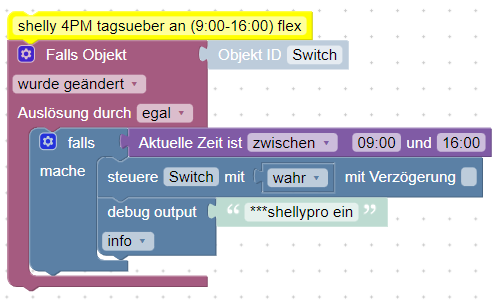

              Hab den Trigger umgestellt - allerdings schaltet er trotzdem nicht obwohl die Bedingung zw. 9 u 16 erfüllt ist.
                Es soll doch täglich um 10:00 und um 16:00 ausgeschaltet werden
                nee 1000 ein und 1600 aus
                dem Konstrukt enthahm ich, dass der shelly wohl selber immer wieder ausgeht und in diesem Zeitraum reaktiviert werden soll
                crepp1967C A 3 Antworten Letzte Antwort
                  @crepp1967 sagte in Frage zu Script (welches nicht läuft):
                  wiedo ist unwahr und nicht wurde geändert?
                  crepp1967C 2 Antworten Letzte Antwort

                    nein, wie jetzt geplant soll er 9-16 an sein (wenn PV Strom verfügbar) und über 70° ausgehen.

                      Ich denke unwahr heisst "false" also der Schalter ist aus, oder hab ich das falsch verstanden?
                      Ich schalte ihn nur ein wenn er aus ist.
                      Hab ich mir zumindest so gedacht...

                        @homoran said in Frage zu Script (welches nicht läuft):
                        meinte ich doch, siehe Script

                          @crepp1967 said in Frage zu Script (welches nicht läuft):
                          Das wäre eine weitere Bedingung, die ist noch nicht im Script berücksichtigt.
                            der triggert aber nur wenn er von wahr auf falsch schaltet. ist er bereits auf falsch passiert auch nichts

                              ja das ist natürlich die Ursache dass nix passiert.
                              "wurde geändert" kann ich also nehmen auch wenn nicts passiert?
                                ok, das wäre dann ein anderes Szenario, geht für mich nicht aus dem Post hervor.

                                  Ok,
                                  Ich denke ich gehe noch einen Schritt zurück und habe jetzt auf "wurde geändert" gestellt.
                                  Ausserdem habe ich die Temperaturabfrage rausgenommen - damit überhaupt erst mal eingeschaltet wird:
                                  passiert allerdings nicht... 🤔

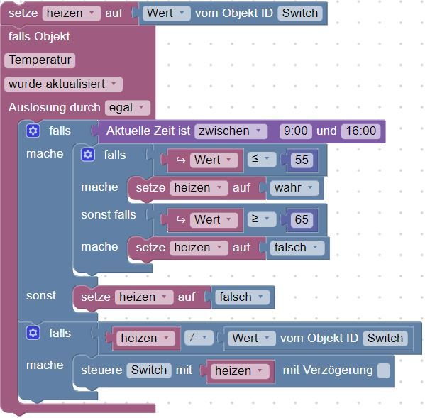

                                    @crepp1967 sagte: in Abhängkeit von der Boilertemperatur
                                    Dann muss die Temperatur als Trigger dienen.
                                    Anmerkung: Oberhalb von 65 °C gibt es ein Verkalkungsproblem, unterhalb von 55 °C ein Legionellenproblem.

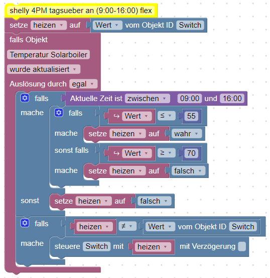

                                      nein, aber jede Änderung triggert dann

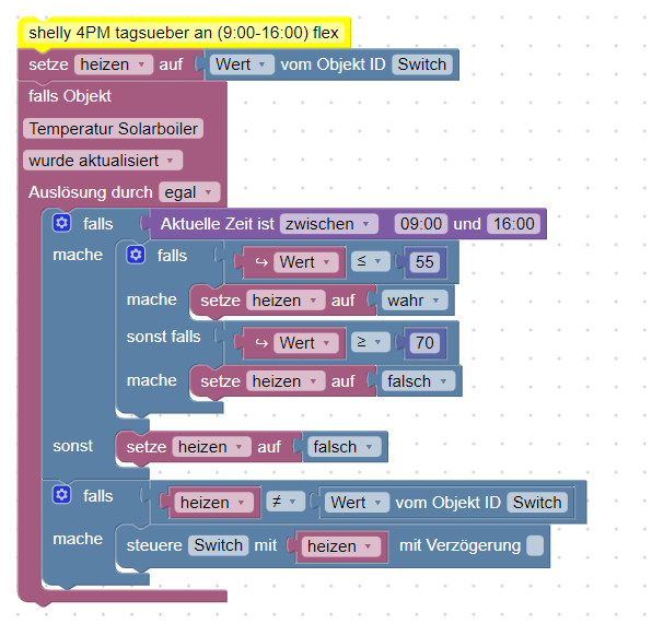

                                        Ok, ich werde das Script von @paul53 nachbauen und berichten.
                                        "heizen" ist eine Variable?
                                          eine selbst zu erstellende, ja!
