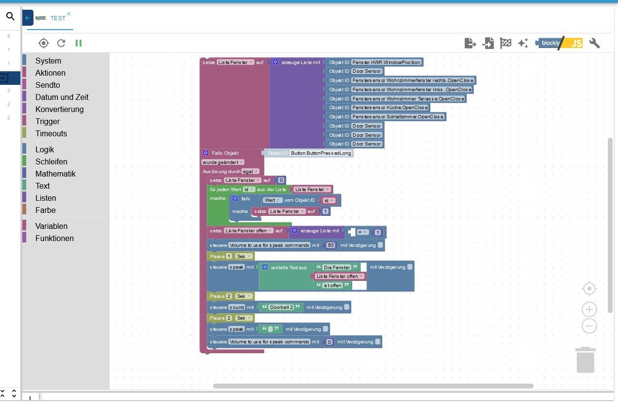

    Eine Frage... kann via Blockly eine definierte Liste überprüft werden auf einen bestimmten Wert der Objekte innerhalb der Liste und die Objekte mit dem Wert in eine neue Liste geschrieben, welche dann via Alexa wiedergegeben wird?
    Praxisbeispiel: Alle Fenstersensoren sollen beim Verlassen des Hauses geprüft werden und die offen via Alexa ausgegeben werden.
    ist sowas verschachteltes möglich?

        idealerweise den Namen
        angefangen hab ich damit

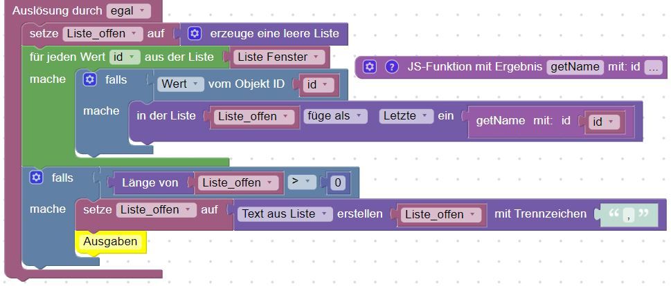

          Inhalt der JS-Funktion getName(id):
          return getObject(id).common.name;

            @docsnyder7 sagte: idealerweise den Namen
            Prinzip:

            WOW... cool! Das drösel ich mir mal auf, ums zu verstehen....
            Danke @paul53

              kurze Frage zum Script @paul53
              Die JS-Funktion sagt, dass der Name der Objekte geholt werden soll und dann schreibt es in die Liste nur die Namen, die in falls mit dem passenden id Wert ermittelt wurden?
              In jedem Falle funktionert es aus dem Stand👍
