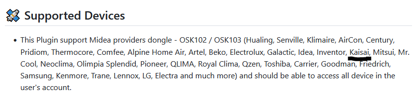

      @michl75
      Guck mal , ob Du über Homebridge was reinbekommst.
      https://github.com/hillaliy/homebridge-midea-air
      App wird schonmal unterstützt.
      Edit: Kaisai auch

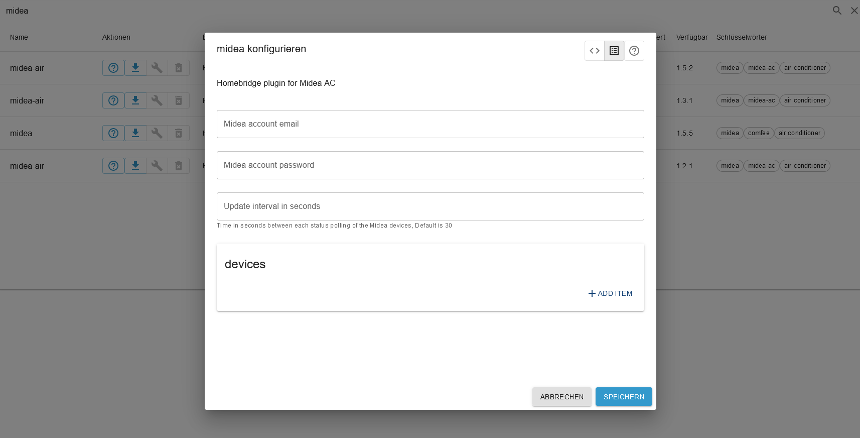

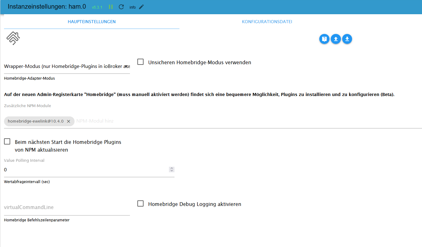

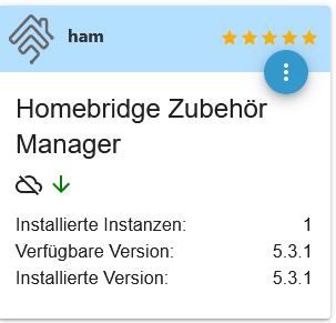

            @michl75
            Schwierig da was rauszulesen.
            Also, als Erstes hast Du hoffentlich den HAM (Homebridgeadapter) installiert.
            Links erscheint dann unten der Reiter Homebridge
            Da gibst du in der Suche midea ein.
            Nimmst die aktuelle Version (1.5.5) und dann öffnet sich schon ein Einstellungsbildschirm.
            Danach sollte eigentlich alles laufen.
            Wie gesagt, theoretisch.
            Edit: Homebridge Adapter mit Einstellungen
            Die Konfig Datei sollte der Einstellungsmanager oben (Midea) automatisch anlegen.
            Edit Edit: Manchmal kann es sein, dass man den Adapter 2x mal starten muss, damit er Ordner anlegt.
