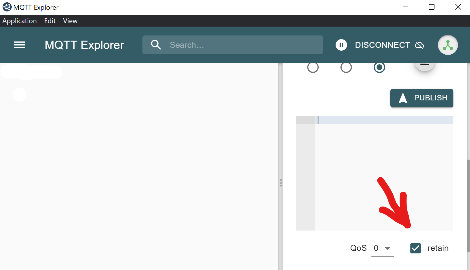

      @martinp
      Das kommt drauf an. Wenn das Topic, für welches eine Subscription eingerichtet wurde, mit dem "retain" Flag gepublished wurde, erhältst du nach der Anmeldung am Broker direkt die Message, ansonsten erst beim nächsten Publishen.
      Entscheidend ist also das Verhalten des Clients, der die Message published.

        @marc-berg Wenig hilfreich ist da eine Art Henne-Ei-Problem
        Ein neu eingerichteter Thermostat soll natürlich diesen Datenpunkt erzeugen, und erstmal mit einem sinvollen Default-Wert initialisieren, damit man nicht im Iobroker so viel Handarbeit hat.
        Wenn er nachher z. B. nach einem Spannungsausfall wieder hochkommt, soll er natürlich den Wert aus dem vorgefundenen Datenpunkt auslesen und nicht wieder versuchen, den Datenpunkt zu erzeugen, und mit einem Wert zu füllen...
        Da muss ich mir wohl noch einmal meinen Arduino-Code für meinen ESP8266 Thermostaten anschauen, was ich da fabriziert habe ...
        Retain Flag scheint gesetzt zu sein ...
