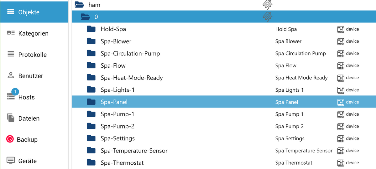

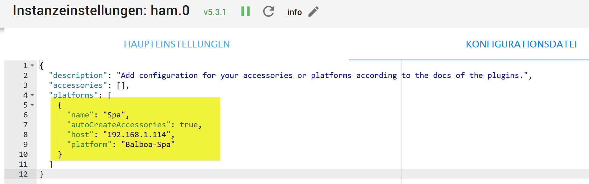

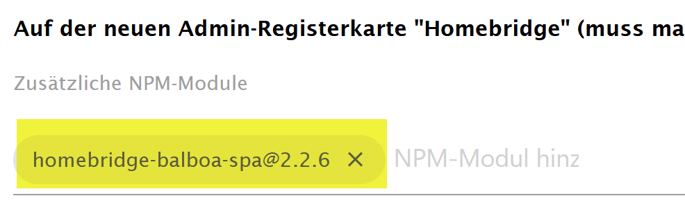

          Nach zig Versuchen und der tollen Hilfe hats nun funktioniert.
          Im Adapter unter "zusätzliche NPM-Module" habe ich "homebridge-balboa-spa" eingetragen und in der config nur
          "description": "Add configuration for your accessories or platforms according to the docs of the plugins.",
          "accessories": [],
          "platforms": [
          "name": "Spa",
          "autoCreateAccessories": true,
          "host": "192.168.178.177",
          "platform": "Balboa-Spa"
          Der Install des NPM-Modules ging dann irgendwie im Hintergrund und bei den Objekten habe ich jetzt alle Datenpunkte zur Steuerung.
          Nun kann ich die Temperatur des Spas zu teuren Tibber-Zeiten senken (damit die Heizung nicht läuft) und bei günstigen Zeiten auf die Wohlfühltemperatur einstellen.

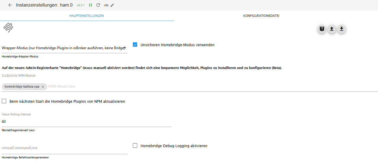

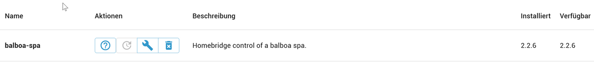

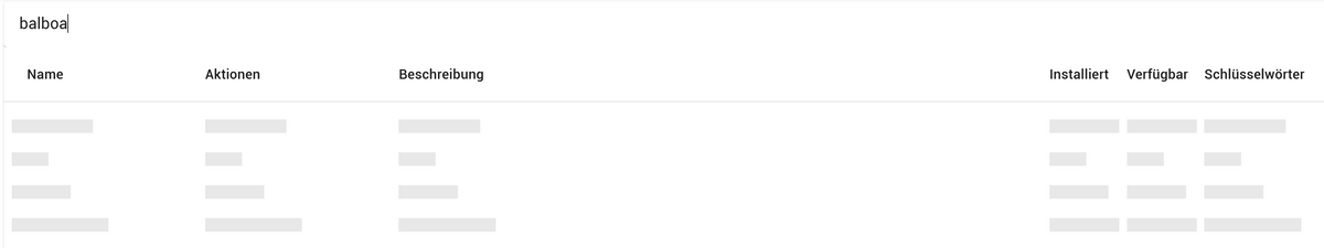

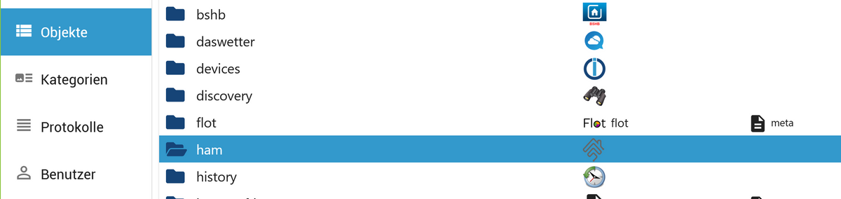

                                Nach mehr als eine Jahr Pause, das Ding hat mich genervt (ich habe die alte Version 1), habe ich jetzt einen neuen Versuch gestartet den Balboa an ioBroker anzubinden. Nach gefühlt unendlichen Versuchen läuft jetzt die Balboa-App einigermaßen stabil. Mir gings wie anderen. Ich saß direkt neben dem Pool und trotzdem gabs immer wieder Verbindings-Abbrüche. Auch jetzt kommt manchmal eine Latency-Meldung.
                                Grundsätzlich kann ich aber mit "Local Connect" auf die Poolsteuerung zugreifen
                                Dann habe ich den HAM-Adapter installiert. Auch ein gefrickle, denn auf dem Homebridge Tabulatore wurde nur graue Felder angezeigt wenn ich nach balboa gesucht habe
                                Nach diesem Eintrag direkt in der Instanz
                                wurde Treiber im Tab dann als installiert angezeigt
                                Iregendwo hatte ich geshen, dass wenn die IP leer bleibt, diese automatisch gesucht wird. Ich sehe aber bei den Objecten nur den HAM order. Der aber ist leer
                                Was mach ich falsch bzw. wie komme ich an die IP. Seit der Pool per APP connected ist, taucht er in der Netzwerkliste nicht mehr auf. Auch nicht in der FritzBox
                                PS: Paralle bin ich auch mit der Steuerung per Shelly weiter. Die Temperatursensoren sind aber keine PT100. Bei den Balboa-Sensoren sinkt der Widerstand mit steigender Temperatur. Wenn ich aber über beide Sensoren je ein 38kOhm Widerstand lege, zeigt die Anzeige statt 10° 35° an und so kann ich ihm vorgaukeln, dass die Temperatur erreicht ist. Wenn er wirklich heizen soll (genug Sonne von der Solar da), könnte ich dann die Parallewiderstände abhängen und er heizt normal. Und wenn die 10° unterschritten werden, würde er auch heizen. Frostgefahr ist also auch gewährt. Wenn ich jetzt noch einen Ort finde, in dem ich einen Shelly-Temp-Fühler ins Wasser hängen kann, habe ich sogar immer die Temperatur. Nicht nur, wenn er im Heizmode ist.

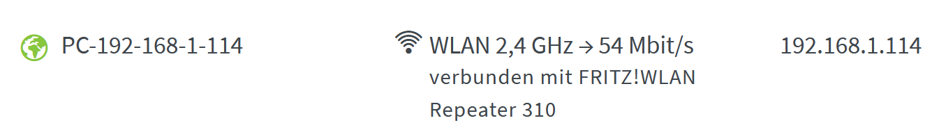

                                  Ich habe auch parallel die APP laufen. Wenn du die IP des WLAN Empängers sucht nutze die Fritzbox oder eine App die heisst Advanced IP Scanner. In meiner FB sieht der Fund so aus:
                                  Die Konfig des HAM Adapters zeigt ich im nächsten Bild:

                                    @michihorn Eigentlich hatte ich ja schon in der Fritzbox geschaut. Ich habe den Pool ausgeschalten und gemeint, dass ja eine Verbindung weg fallen sollte. Tat sie aber nicht.
                                    Nachdem dein Screen beim Pool nicht WLAN sondern LAN anzeigt hat, habe ich es noch mal probiert und mir das gesamte Netzwerk angeschaut. Zum Glück habe ich diesmal auch länger gewartet und nach ca. 90s war auch eine Verbindung weg. Nämlich die hier.
                                    Korrekte IP in der Konfigurationsdatei eingetragen (Änderung im Hombdrige Tab hat nicht gereicht)
                                    Und danach waren die Eigenschaften in HAM-Object zu sehen
                                    Jetzt werde ich mal schauen, wie zuverlässig das Object arbeitet.
                                    Hier eine Zusammenfassung der letztlich erforderlichen Schritte
                                    • Balboa so einrichten, dass mit der Balboa-App "Local Connect" funktioniert. (Das war bei mir ein Gefrickel da Verbindung immer wieder abbrach obwohl ich direkt neben dem Pool saß. Letztlich habe ich sogar die Verblendung am Pool abgenommen.)
                                    • Danach IP des Balboa emitteln
                                    • In ioBroker Hombridge-Adapter (HAM) installieren
                                    • In der HAM-Instanz folgende Angaben eingeben
                                    • Und in der Konfigurationsdatei das
                                    Eigentlich sollte das Einrichten des Balboa-Moduls auch über den Hombridge-Tabulator möglich sein, aber das hat bei mir ziemlich gehakelt.
                                    Danach sollten in den Objekten die Eigenschaften des Pool verfügbar sein
