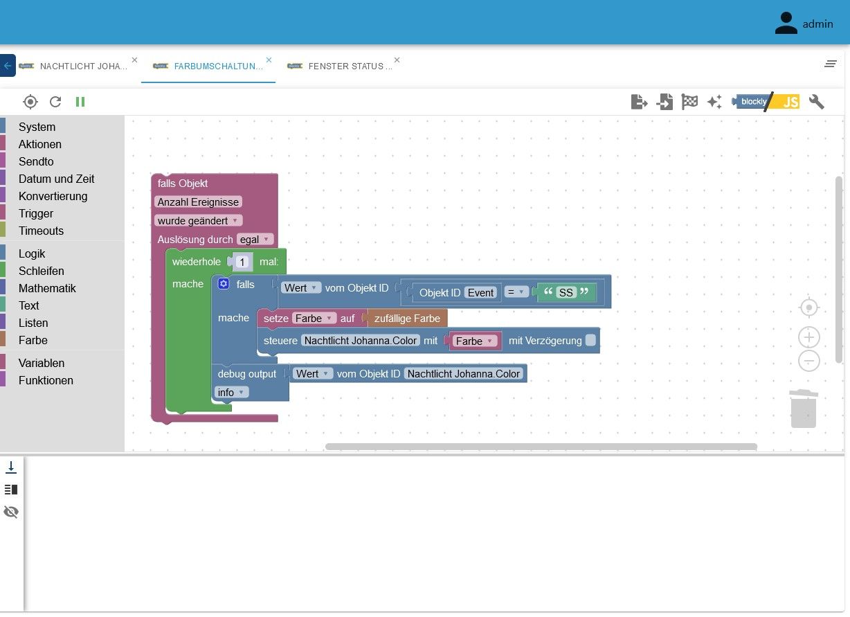

      Ich hatte den Code für die Umrechnung mal hier rumliegen, finde ihn aber nicht mehr. Das ist auf jeden Fall nicht trivial.
      Einfacher ist es eine zufällige Farbe direkt in hue auszugeben.
      Wenn ich mich recht an deconz erinnere ist das:
      const zufallshue = Math.floor(65.535 * Math.random())
      const zufallssat= Math.floor(255 * Math.random())
      wobei sat muß nur zufällig sein, wenn man auch im weiß anteil zufällig sein will.
      EDIT... bin mir bei deconz nicht sicher. Kann sein das über den Datenpunkt keine 65535 eingegeben wird sondern nur 359 muß man testen

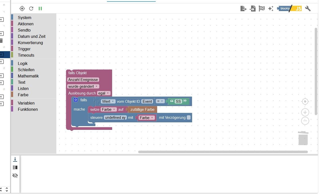

              @ticaki sagte in Shelly Button soll LED streifen steuern (gelöst):
              Es gibt doch ein Zufallsblockly? da einfach von 0 bis 65.535 oder bis 359 oder 255 eintragen.
              Fast richtig ;)
              So wäre richtiger da diese HUE von 0 bis 360 und SAT von 0 bis 254 erlaubt.
              Daher bei Zufallsfarbe:
              edit: wobei ich @docsnyder7 eher empfehle den Stripe wieder nach Homee zu "verschieben".
              Ist aber eigentlich auch schon fast wieder OT
              Lehrling seit 1975 !!!

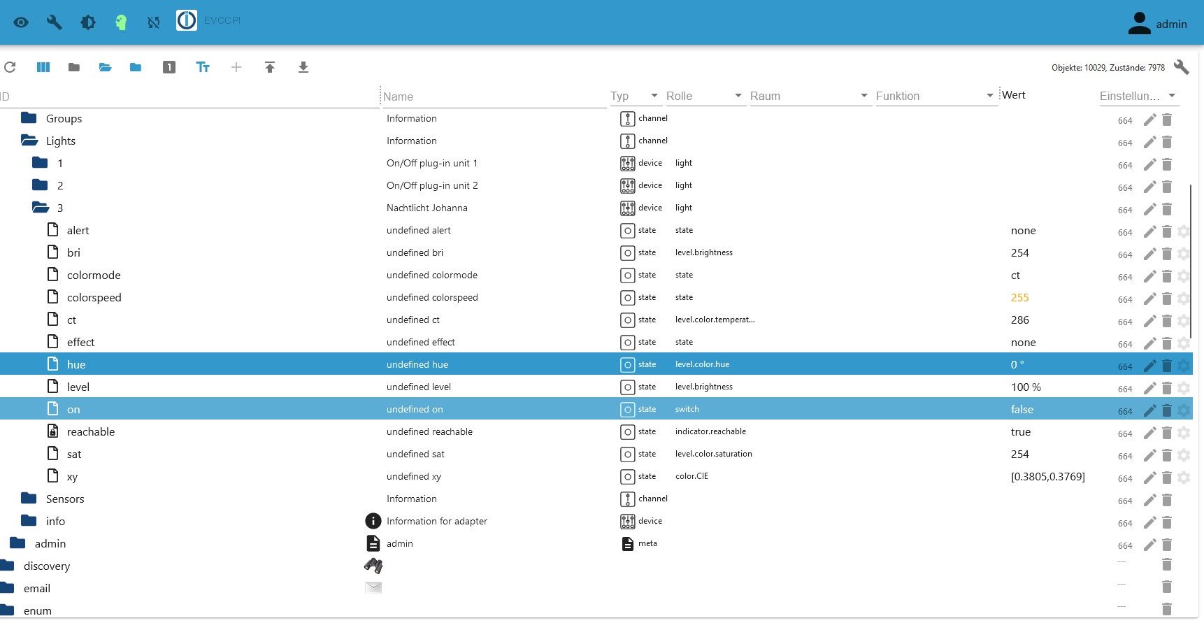

                              #34
                              @djmarc75
                              1.ID= DP hue
                              2.ID= DP sat
                              der Wert im DP ist °

                                @docsnyder7 ach komm - so macht helfen nicht wirklich Spass.
                                Siehst Du da eine Gleichheit zu meinen Bausteinen ?
                                rechts oben muss weg.
                                Dann bitte Deine Datenpunkte HUE (0 - 360) und SAT (0 - 254) anpassen.
                                Falls Du allerdings den Stripe schon wieder in Homee hast dann können wir das alles vergessen und auch aufhören !

                                  #36
                                  @djmarc75
                                  funktioniert.. aber gefühlt mehr weiß und rot als, alles andere... ABER es geht👍

                                    #37
                                    @docsnyder7 sat bitte 0 - 254 ... lesen was geschrieben wird ;)
                                    Für Deine weiss-rot-Sache kann Dir niemand helfen, wahrscheinlich ist der Stripe einfach nur .... naja... 💩

                                        man kann diesen wert als HS setzte, als xy und als CT... kann man damit evt auf rgb switchen und das ganze einfachen bauen?
                                        T 1 Antwort Letzte Antwort
                                        • D docsnyder7
                                          T Nicht stören
                                          T Nicht stören
                                          ticaki
                                          #40
                                          @docsnyder7
                                          Sat bedeutet weiß bis Farbe - die chance weiß (oder sehr schwache Farbe)zu erhalten ist genauso groß wie eine kräftige Farbe.
                                          Daher habe ich vorgeschlagen, das Sat weg zu lassen, wenn es nicht gefällt.
