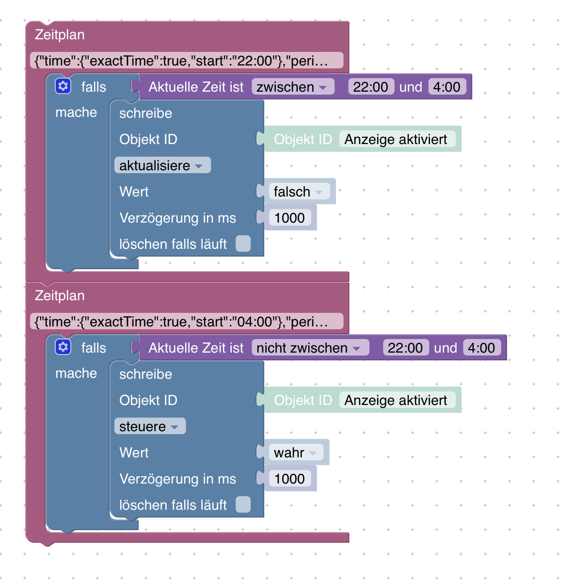

    Hallo Support Community,
    ich versuche mit Blockly das Display meiner Ulanzi Uhr mit ioBroker zwischen 22:00 - 4:00 auszuschalten.
    Leider funktioniert mein Konstrukt nicht.
    Findet jemand den Fehler?
    schedule('{"time":{"exactTime":true,"start":"22:00"},"period":{"days":1}}', async () => {
      if (compareTime('22:00', '4:00', 'between')) {
        setStateDelayed('awtrix-light.0.display.power', false, true, parseInt(((1000) || '').toString(), 10), false);
    schedule('{"time":{"exactTime":true,"start":"04:00"},"period":{"days":1}}', async () => {
      if (compareTime('22:00', '4:00', 'not between')) {
        setStateDelayed('awtrix-light.0.display.power', true, false, parseInt(((1000) || '').toString(), 10), false);
    Vielen Dank

      @hippocampus-0 Moin,
      wieso so kompliziert? Du schaltest etwas um 22 Uhr und vergleichst dann ob es 22Uhr ist?
      Und DP aus einem Adapter mit steuere, eigenen DP mit aktualisiere
      Gruß Nordischerjung

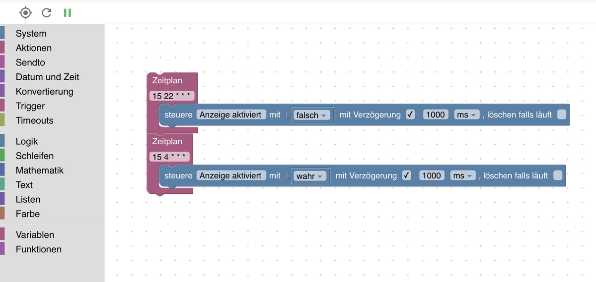

        @nordischerjung Das hat leider nicht geklappt

          @hippocampus-0 Zeig mal dein Blockly bitte

            Zeig das Blockly bitte

              @nordischerjung @DJMarc75
              schedule("15 22 * * *", async () => {
                setStateDelayed('awtrix-light.0.display.power' /* Anzeige aktiviert */, false, 1000, false);
              schedule("15 4 * * *", async () => {
                setStateDelayed('awtrix-light.0.display.power' /* Anzeige aktiviert */, true, 1000, false);

                @hippocampus-0 erstelle Dir mal ein Testskript welches nur dies enthält:
                von wahr auf falsch ändern, abspeichern, starten -> Display muss ausgehen
                dann von falsch auf wahr, abspeichern -> Display muss angehen

                  @djmarc75 Das hat geklappt.

                    Dann muss das auch mit dem CRON funktionieren.
                    Um zu Testen stell mal die Zeiten auf 8:15 Uhr für aus und 8:16 Uhr für an. (oder halt auf 2 Uhrzeiten welche "demnächst" aktuell sind ;) )
