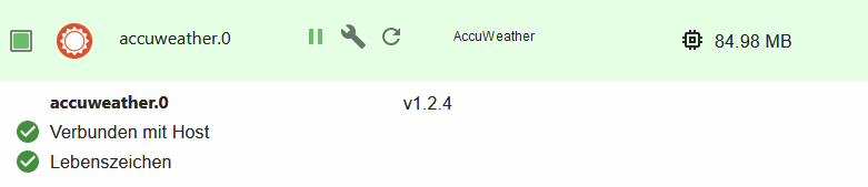

    Bei mir kommt jeden Tag die Meldung, dass der accuweather Adapter nicht mehr ordentlich funktioniert.
    Das Wetter wird nur für das NSPanel benötigt und wird nur von dem NSPanel Script verwendet.
    Anbei ist das aktuelle log des Adapters

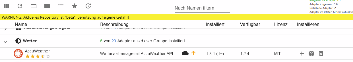

                          @marc-berg
                          so denk ich mir das auch.
                          Ich habe jetzt den Adapter nocheinmal gelöscht und neu installiert, bis jetzt läuft es.
                          Melde mich wieder wenn es nochmals auftritt.
                          Danke einstweilen!

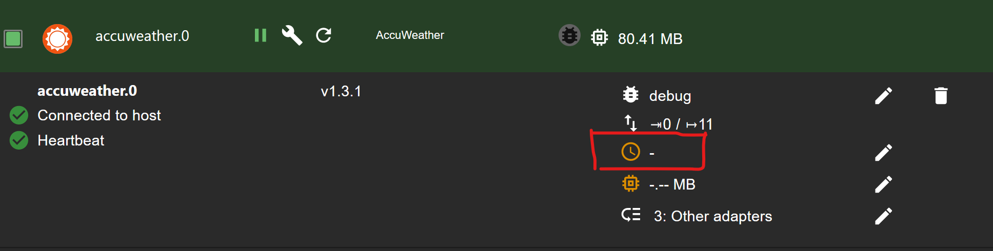

                                    @mcm57 sagte in accuweather stürzt permanent ab:
                                    mit einem kommerziellen Key oder einem "free" key ist ?
                                    Also ich benutze den "Free" key. Ich hatte vorhin mal das Log auf "debug" gestellt. Hier sehe ich nur stündlich einen Eintrag.
