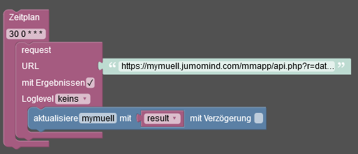

                GuMo,
                mit folgendem Blockly:

                Du musst Dir einen eigenen Datenpunkt vom Typ JSON anlegen.
                Das Skript fragt täglich um 0:30 Uhr die URL ab und beschreibt den Datenpunkt.
                Zum testen obs funktioniert kannst Du ja mal den ZeitplanBlock weglassen und nur den Request ausführen.

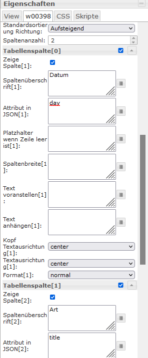

                Ist Dein DP nun beschrieben dann könntest Du Dir diesen als Tabelle in VIS anzeigen lassen.
                Dazu verwendest Du am Besten das Widget
                mit folgenden Einstellungen:
                Sieht bei mir dann so aus:

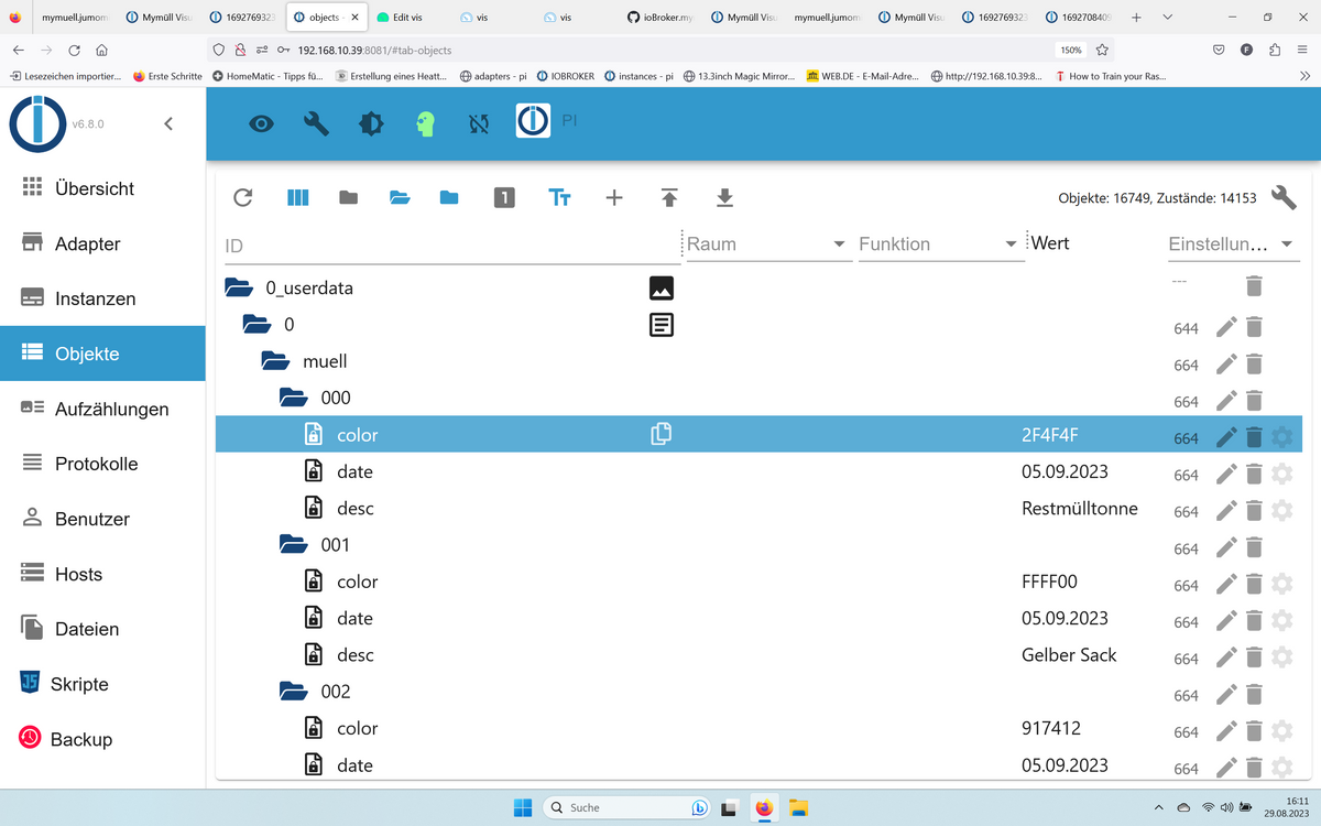

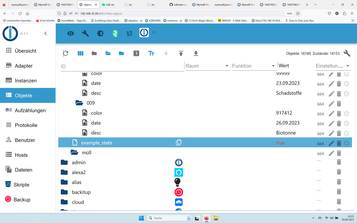

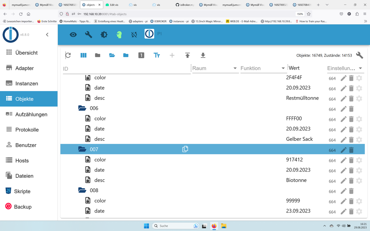

                        Damit habe ich im Objekt Ordner Müll diese Einträge bekommen. (Scheinbar holt das skribt termine des nächsten monats ab)
                        Screenshot (24).png Screenshot (25).png Screenshot (26).png Screenshot (27).png
                        Nun muss ich diese nur noch visualizieren. Hab aber keine Idee wie das geht ...

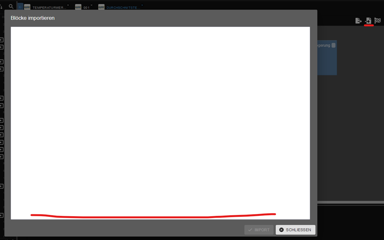

                          edit: ein neues Blocklyskript erstellen und den Inhalt aus meinem Spoiler dort einfügen.
                          Das ist kein Javaskript!

                              Blockly erstellen und den Code über
                              reinkopieren.
                              Den Datenpunkt musst Du Dir selber anlegen irgendwo unter
                              0_userdata.0
                              Zur VIS kommen wir dann bitte erst wenn Du diese Standards umgesetzt hast.
                              edit: zusätzlich noch bitte folgenden Beitrag lesen und zukünftig umsetzen 😉
                              • K
                                Karsten Schwab last edited by
                                @djmarc75
                                Hallo
                                Danke für deine Geduld.
                                Ich habe es geschafft das Blockly zu importieren.
                                Ich habe auch die URL so geändert das meine Daten vom Wohnort angezeigt werden (sollten)
                                Ich habe auch einen Ordner bei Objekten angelegt , in welchen die Daten dann reinsollen.
                                Aber bei dem Blockly "Aktualisiere" kann ich den von mir erstellten Ordner nicht anwählen. Er wird garnicht erst angezeigt.
                                Wenn ich bei meinen Objekten schaue sieht der Ordner aber genauso aus wie von dir gewünscht .
                                K DJMarc75 2 Replies Last reply Reply Quote 0
                                • K
                                  Karsten Schwab @Karsten Schwab last edited by

                                    • DJMarc75
                                      DJMarc75 @Karsten Schwab last edited by
                                      @karsten-schwab Zeig mal das Blockly bitte.
                                      @karsten-schwab sagte in Mymüll Visualizierung in VIS:
                                      und dann in diesem Ordner natürlich einen Datenpunkt vom Typ JSON anlegen.
                                      Dort kann man auch keinen Ordner sondern nur Datenpunkte auswählen.
                                      • K
                                        @djmarc75
                                        Hurra ,ich kann jetzt Datenpunkte anlegen (falls ich im Expertenmodus bin )
                                        Das Blockly scheint ohne fehlermeldung zu laufen .
                                        Daten habe ich aber keine gefunden.
                                        Ich bin lernwillig aber manchmal auch etwas begriffsstutzig.....
                                        Ich habe versucht mich an die Forenempfehlung zu halten und Text als Text zu posten, aber oft kommt die meldung "Forbidden something went wrong" dann kann ich in den Reply auch keine Fotos mehr einfügen.
                                        Sorry

                                          • K
