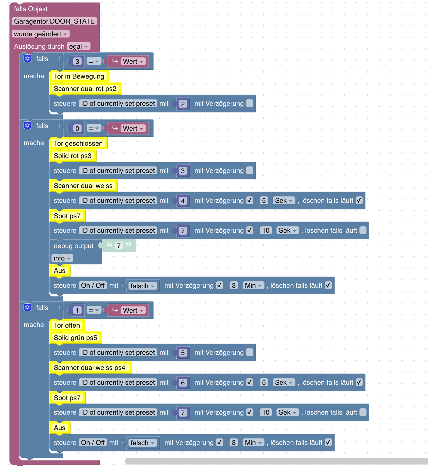

    meine Beleuchtung funktionierte bereits über ein Jahr.
    Als Auslöser dient ein HmIP-MOD-HO WLED 0.14.0-b4.
    Ich denke, dass ein Update des WLED- oder HmIP-Adapters zu einem Ausfall führte.
    Bei der Gelegenheit wollte ich auch von Einzelbefehl auf Presets umstellen.
    Bei Door_State 3 passt es, bei Door_State 0 oder 1 funktioniert das 1. Preset und dann passt weder Zeit, noch das nächste Preset.
    Ich habe schon die Verzögerung gelöscht und Timeouts oder Pause getestet. Auch jeder Auslöser in einem eigenen Trigger half nicht.
    Die einzelnen Presets funktionieren in der WLED-App.
    Ich finde einfach nicht meine Fehler.

            @ticaki Gerne.
            on({id: [].concat(['hm-rpc.0.00241BE99450A5.1.DOOR_STATE']), change: "ne"}, async function (obj) {
              let value = obj.state.val;
              let oldValue = obj.oldState.val;
              if (getState("hm-rpc.0.00241BE99450A5.1.DOOR_STATE").val == 3) {
                // Tor in Bewegung
                // Scanner dual rot ps2
                setState("wled.0.4c75253805c9.ps"/*ID of currently set preset*/, 2);
              if (getState("hm-rpc.0.00241BE99450A5.1.DOOR_STATE").val == 0) {
                // Tor geschlossen
                // Solid rot ps3
                setState("wled.0.4c75253805c9.ps"/*ID of currently set preset*/, 3);
                // Scanner dual weiss
                setStateDelayed("wled.0.4c75253805c9.ps"/*ID of currently set preset*/, 4, 4000, false);
                // Spot ps7
                setStateDelayed("wled.0.4c75253805c9.ps"/*ID of currently set preset*/, 7, 8000, false);
                // Aus
                setStateDelayed("wled.0.4c75253805c9.ps"/*ID of currently set preset*/, 8, 12000, false);
              if (getState("hm-rpc.0.00241BE99450A5.1.DOOR_STATE").val == 1) {
                // Tor offen
                // Solid grün ps5
                setState("wled.0.4c75253805c9.ps"/*ID of currently set preset*/, 5);
                // Scanner dual weiss ps4
                setStateDelayed("wled.0.4c75253805c9.ps"/*ID of currently set preset*/, 6, 4000, false);
                // Spot ps7
                // Aus
            T 1 Antwort Letzte Antwort

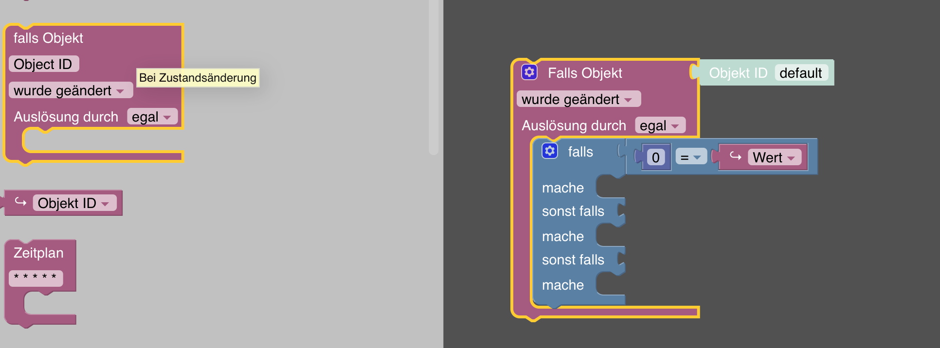

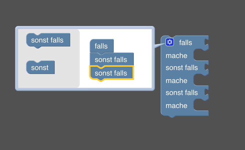

              ticaki
              @hardl
              Kein Fehler... Vielleicht beheben wir mal was mich stört könnte ja dann gehen :)
              Das sind ja alles falls dieses sonst falls jenes sonst falls das
              Und ersetzte Wert von ID durch Wert ( das ist das mit dem Pfeil auf objekt ID da kann man Wert auswählen.
              Dieser Objekt ID Baustein bezieht sich auf den Wert/Ereignis das den Trigger ausgelöst hat. Und setzte ein paar Debugmeldungen rein
              EDIT: mir ist doch was aufgefallen. Der erste der verzögerten Aufrufe pro falls müsste "löschen falls läuft" aktiviert haben falls die Werte schnell rein kommen, damit nicht ein andere Zweig dazwischenfunkt.

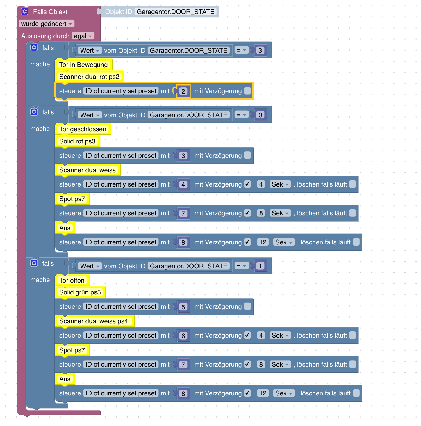

                  @ticaki So jetzt habe ich versucht die einzelnen Punkte umzusetzen.
                  Nach Umstellung des Triggers hat sich nichts geändert.
                  Mein Problem war scheinbar das Verständnis des verzögerten Aufrufs.
                  Ich dachte, dass 2 nacheinander liegende Presets mit je 5 Sekunden nacheinander ablaufen, aber es muss 5 + 10 Sekunden heißen.
                  Das letzte Preset mit 3 Minuten braucht auch noch Löschen, falls läuft.
                  So scheint es jetzt zu funktionieren:
                  Vielen Dank für die Hilfe.
