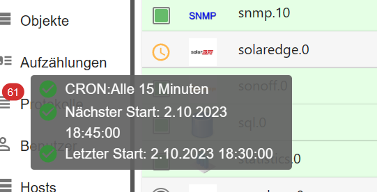

                Klick mal auf das Ziffernblatt in den Instanzeinstellungen links und schau was dort für eine Restart Zeit steht.
                Default wäre 15 Minuten
                J mcm1957 2 Replies Last reply Reply Quote 0

                  Alle 05 Minuten. In deinem Beispiel sind es 15 Minuten. Hab den Cronjob jetzt auch mal auf 15 Min gestellt.
