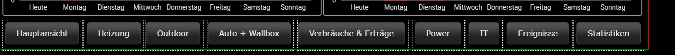

    @homoran Koo. Da habe ich mich wohl missverständlich ausgedrückt. Ich habe kein Problem. Wollte damit sagen, dass ich eine ähnliches Zeile bei mir habe.
    Ro75R Online
    Ro75R Online
    Ro75
    @hg6806 verrate uns doch mal wie die Auflösungen deiner Geräte sind. Ist der Unterschied zwischen Notebook und Tablet bei der Bildschirmauflösung zu groß, dann musst du mehr Platz zwischen den Buttons einplanen, eben wegen schieben.
    Ro75.

      @ro75 war auch nur eine Ergänzung für @hg6806 zu deiner Vermutung. eine weitere Möglichkeit wäre eine unterschiedliche Schriftenskalierung.
      Gatten wir letztens erst, da war unter Android die Schriftgröße wegen besserer Lesbarkeit vergrößert worden. Dann passt es natürlich nicht mehr in die geplante Größe

        @homoran richtig, das hatte ich auch gelesen. Viel mehr weitere Möglichkeiten sehe ich nicht.

          Es geht jetzt erst einmal nur um die Ansicht auf meinem Notebook. Selbst da bekomme ich es über den oben genannten Button zur gleichen Ausrichtung nicht hin.
          Ich habe den Ratschlag wegen der Überlappung mal befolgt, die Abstände sind aber noch immer nicht gleich nach Drücken des Buttons.
          Schriften sind alle gleich auch Größe, Ausführung, etc.

            @hg6806 sagte in Probleme bei der Anordnung von Button Links:
            Es ging nicht um die Schriftart der Buttons. Es besteht die Möglichkeit, dass die benutzte Schriftart auf dem Zielgerät gar nicht existiert.
            Alternativ. Nimm andere Buttons. Was sollen die eigentlich machen? Auf eine andere View wechseln?
              um wieviel gehtces denn Da?
              sieht nach einem Rundungs"problem" mit den zur Verfügung stehenden Restpixeln aus.

                @ro75
                Ja, auch eine andere View wechseln. Welche Buttons hast du?
                @Homoran
                Auflösung ist in der Breite 1330 Pixel.
                Rundungsfehler würde ich fast ausschließen da man das schon gravierend sieht, und Rundungsfehler ist ja immer nur +/-1
                  heisst in Zahlen?
                  @homoran sagte in Probleme bei der Anordnung von Button Links:
                  um wieviel geht es denn Da?
                    [{"tpl":"tplJquiIconNav","data":{"g_fixed":false,"g_visibility":false,"g_css_font_text":true,"g_css_background":false,"g_css_shadow_padding":false,"g_css_border":false,"g_gestures":false,"g_signals":false,"g_last_change":false,"visibility-cond":"==","visibility-val":1,"visibility-groups-action":"hide","signals-cond-0":"==","signals-val-0":true,"signals-icon-0":"/vis/signals/lowbattery.png","signals-icon-size-0":0,"signals-blink-0":false,"signals-horz-0":0,"signals-vert-0":0,"signals-hide-edit-0":false,"signals-cond-1":"==","signals-val-1":true,"signals-icon-1":"/vis/signals/lowbattery.png","signals-icon-size-1":0,"signals-blink-1":false,"signals-horz-1":0,"signals-vert-1":0,"signals-hide-edit-1":false,"signals-cond-2":"==","signals-val-2":true,"signals-icon-2":"/vis/signals/lowbattery.png","signals-icon-size-2":0,"signals-blink-2":false,"signals-horz-2":0,"signals-vert-2":0,"signals-hide-edit-2":false,"lc-type":"last-change","lc-is-interval":true,"lc-is-moment":false,"lc-format":"","lc-position-vert":"top","lc-position-horz":"right","lc-offset-vert":0,"lc-offset-horz":0,"lc-font-size":"12px","lc-font-family":"","lc-font-style":"","lc-bkg-color":"","lc-color":"","lc-border-width":"0","lc-border-style":"","lc-border-color":"","lc-border-radius":10,"lc-zindex":0,"src":"/icons-mfd-svg/control_all_on_off.svg","imageHeight":"100","text":"Übersicht","nav_view":"Hauptseite"},"style":{"left":"9px","top":"14px","width":"145px","height":"49px","z-index":"1","text-align":"center","text-shadow":"3px 3px 4px #000","font-family":"RobotoCondensed-Regular","font-style":"normal","font-variant":"normal","font-weight":"lighter","font-size":"20px"},"widgetSet":"jqui"},{"tpl":"tplJquiIconNav","data":{"g_fixed":false,"g_visibility":false,"g_css_font_text":true,"g_css_background":false,"g_css_shadow_padding":false,"g_css_border":false,"g_gestures":false,"g_signals":false,"g_last_change":false,"visibility-cond":"==","visibility-val":1,"visibility-groups-action":"hide","signals-cond-0":"==","signals-val-0":true,"signals-icon-0":"/vis/signals/lowbattery.png","signals-icon-size-0":0,"signals-blink-0":false,"signals-horz-0":0,"signals-vert-0":0,"signals-hide-edit-0":false,"signals-cond-1":"==","signals-val-1":true,"signals-icon-1":"/vis/signals/lowbattery.png","signals-icon-size-1":0,"signals-blink-1":false,"signals-horz-1":0,"signals-vert-1":0,"signals-hide-edit-1":false,"signals-cond-2":"==","signals-val-2":true,"signals-icon-2":"/vis/signals/lowbattery.png","signals-icon-size-2":0,"signals-blink-2":false,"signals-horz-2":0,"signals-vert-2":0,"signals-hide-edit-2":false,"lc-type":"last-change","lc-is-interval":true,"lc-is-moment":false,"lc-format":"","lc-position-vert":"top","lc-position-horz":"right","lc-offset-vert":0,"lc-offset-horz":0,"lc-font-size":"12px","lc-font-family":"","lc-font-style":"","lc-bkg-color":"","lc-color":"","lc-border-width":"0","lc-border-style":"","lc-border-color":"","lc-border-radius":10,"lc-zindex":0,"src":"/icons-mfd-svg/it_network.svg","imageHeight":"100","text":"System","nav_view":"Fritzbox"},"style":{"left":"179px","top":"14px","width":"145px","height":"49px","z-index":"1","text-align":"center","text-shadow":"3px 3px 4px #000","font-family":"RobotoCondensed-Regular","font-style":"normal","font-variant":"normal","font-weight":"lighter","font-size":"20px"},"widgetSet":"jqui"},{"tpl":"tplJquiIconNav","data":{"g_fixed":false,"g_visibility":false,"g_css_font_text":true,"g_css_background":false,"g_css_shadow_padding":false,"g_css_border":false,"g_gestures":false,"g_signals":false,"g_last_change":false,"visibility-cond":"==","visibility-val":1,"visibility-groups-action":"hide","signals-cond-0":"==","signals-val-0":true,"signals-icon-0":"/vis/signals/lowbattery.png","signals-icon-size-0":0,"signals-blink-0":false,"signals-horz-0":0,"signals-vert-0":0,"signals-hide-edit-0":false,"signals-cond-1":"==","signals-val-1":true,"signals-icon-1":"/vis/signals/lowbattery.png","signals-icon-size-1":0,"signals-blink-1":false,"signals-horz-1":0,"signals-vert-1":0,"signals-hide-edit-1":false,"signals-cond-2":"==","signals-val-2":true,"signals-icon-2":"/vis/signals/lowbattery.png","signals-icon-size-2":0,"signals-blink-2":false,"signals-horz-2":0,"signals-vert-2":0,"signals-hide-edit-2":false,"lc-type":"last-change","lc-is-interval":true,"lc-is-moment":false,"lc-format":"","lc-position-vert":"top","lc-position-horz":"right","lc-offset-vert":0,"lc-offset-horz":0,"lc-font-size":"12px","lc-font-family":"","lc-font-style":"","lc-bkg-color":"","lc-color":"","lc-border-width":"0","lc-border-style":"","lc-border-color":"","lc-border-radius":10,"lc-zindex":0,"src":"/icons-mfd-svg/measure_power_meter.svg","imageHeight":"100","text":"Energie","nav_view":"Energie"},"style":{"left":"348px","top":"14px","width":"145px","height":"49px","z-index":"1","text-align":"center","text-shadow":"3px 3px 4px #000","font-family":"RobotoCondensed-Regular","font-style":"normal","font-variant":"normal","font-weight":"lighter","font-size":"20px"},"widgetSet":"jqui"},{"tpl":"tplJquiIconNav","data":{"g_fixed":false,"g_visibility":false,"g_css_font_text":true,"g_css_background":false,"g_css_shadow_padding":false,"g_css_border":false,"g_gestures":false,"g_signals":false,"g_last_change":false,"visibility-cond":"==","visibility-val":1,"visibility-groups-action":"hide","signals-cond-0":"==","signals-val-0":true,"signals-icon-0":"/vis/signals/lowbattery.png","signals-icon-size-0":0,"signals-blink-0":false,"signals-horz-0":0,"signals-vert-0":0,"signals-hide-edit-0":false,"signals-cond-1":"==","signals-val-1":true,"signals-icon-1":"/vis/signals/lowbattery.png","signals-icon-size-1":0,"signals-blink-1":false,"signals-horz-1":0,"signals-vert-1":0,"signals-hide-edit-1":false,"signals-cond-2":"==","signals-val-2":true,"signals-icon-2":"/vis/signals/lowbattery.png","signals-icon-size-2":0,"signals-blink-2":false,"signals-horz-2":0,"signals-vert-2":0,"signals-hide-edit-2":false,"lc-type":"last-change","lc-is-interval":true,"lc-is-moment":false,"lc-format":"","lc-position-vert":"top","lc-position-horz":"right","lc-offset-vert":0,"lc-offset-horz":0,"lc-font-size":"12px","lc-font-family":"","lc-font-style":"","lc-bkg-color":"","lc-color":"","lc-border-width":"0","lc-border-style":"","lc-border-color":"","lc-border-radius":10,"lc-zindex":0,"src":"/icons-mfd-svg/light_control.svg","imageHeight":"100","text":"Licht","nav_view":"Beleuchtung"},"style":{"left":"518px","top":"14px","width":"145px","height":"49px","z-index":"1","text-align":"center","text-shadow":"3px 3px 4px #000","font-family":"RobotoCondensed-Regular","font-style":"normal","font-variant":"normal","font-weight":"lighter","font-size":"20px"},"widgetSet":"jqui"},{"tpl":"tplJquiIconNav","data":{"g_fixed":false,"g_visibility":false,"g_css_font_text":true,"g_css_background":false,"g_css_shadow_padding":false,"g_css_border":false,"g_gestures":false,"g_signals":false,"g_last_change":false,"visibility-cond":"==","visibility-val":1,"visibility-groups-action":"hide","signals-cond-0":"==","signals-val-0":true,"signals-icon-0":"/vis/signals/lowbattery.png","signals-icon-size-0":0,"signals-blink-0":false,"signals-horz-0":0,"signals-vert-0":0,"signals-hide-edit-0":false,"signals-cond-1":"==","signals-val-1":true,"signals-icon-1":"/vis/signals/lowbattery.png","signals-icon-size-1":0,"signals-blink-1":false,"signals-horz-1":0,"signals-vert-1":0,"signals-hide-edit-1":false,"signals-cond-2":"==","signals-val-2":true,"signals-icon-2":"/vis/signals/lowbattery.png","signals-icon-size-2":0,"signals-blink-2":false,"signals-horz-2":0,"signals-vert-2":0,"signals-hide-edit-2":false,"lc-type":"last-change","lc-is-interval":true,"lc-is-moment":false,"lc-format":"","lc-position-vert":"top","lc-position-horz":"right","lc-offset-vert":0,"lc-offset-horz":0,"lc-font-size":"12px","lc-font-family":"","lc-font-style":"","lc-bkg-color":"","lc-color":"","lc-border-width":"0","lc-border-style":"","lc-border-color":"","lc-border-radius":10,"lc-zindex":0,"src":"/icons-mfd-svg/weather_directions.svg","imageHeight":"100","text":"Wetter","nav_view":"Wetterbericht"},"style":{"left":"687px","top":"14px","width":"145px","height":"49px","z-index":"1","text-align":"center","text-shadow":"3px 3px 4px #000","font-family":"RobotoCondensed-Regular","font-style":"normal","font-variant":"normal","font-weight":"lighter","font-size":"20px"},"widgetSet":"jqui"},{"tpl":"tplJquiIconNav","data":{"g_fixed":false,"g_visibility":false,"g_css_font_text":true,"g_css_background":false,"g_css_shadow_padding":false,"g_css_border":false,"g_gestures":false,"g_signals":false,"g_last_change":false,"visibility-cond":"==","visibility-val":1,"visibility-groups-action":"hide","signals-cond-0":"==","signals-val-0":true,"signals-icon-0":"/vis/signals/lowbattery.png","signals-icon-size-0":0,"signals-blink-0":false,"signals-horz-0":0,"signals-vert-0":0,"signals-hide-edit-0":false,"signals-cond-1":"==","signals-val-1":true,"signals-icon-1":"/vis/signals/lowbattery.png","signals-icon-size-1":0,"signals-blink-1":false,"signals-horz-1":0,"signals-vert-1":0,"signals-hide-edit-1":false,"signals-cond-2":"==","signals-val-2":true,"signals-icon-2":"/vis/signals/lowbattery.png","signals-icon-size-2":0,"signals-blink-2":false,"signals-horz-2":0,"signals-vert-2":0,"signals-hide-edit-2":false,"lc-type":"last-change","lc-is-interval":true,"lc-is-moment":false,"lc-format":"","lc-position-vert":"top","lc-position-horz":"right","lc-offset-vert":0,"lc-offset-horz":0,"lc-font-size":"12px","lc-font-family":"","lc-font-style":"","lc-bkg-color":"","lc-color":"","lc-border-width":"0","lc-border-style":"","lc-border-color":"","lc-border-radius":10,"lc-zindex":0,"src":"/icons-mfd-svg/scene_gas_station.svg","imageHeight":"100","text":"Tanken","nav_view":"Tanken"},"style":{"left":"857px","top":"14px","width":"145px","height":"49px","z-index":"1","text-align":"center","text-shadow":"3px 3px 4px #000","font-family":"RobotoCondensed-Regular","font-style":"normal","font-variant":"normal","font-weight":"lighter","font-size":"20px"},"widgetSet":"jqui"}]
                    Kannst ja mal diese versuchen. Eingestelltes Thema der View ist "dark-hive". Kannst aber auch andere Themen auswählen = ergeben andere Effekte.
                    Ro75.

                      @Homoran
                      Wenn ich um 3pixel verrücke ist es gleich.
                      @Ro75
                      Danke, bei den Widgets. Damit geht es "stabiler". Sie werden auch direkter umrandet als meine.
                      Ich versuche es mal mit deinen.
