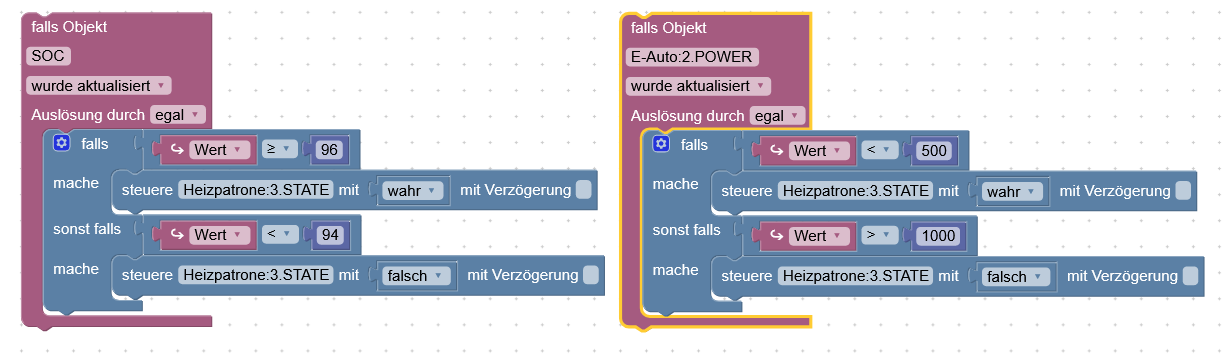

    Hallo zusammen, ich bin absoluter Neuling und versuche mich gerade etwas in Blockly, habe auch schon ein paar Sachen hinbekommen, nun verzweifle ich aber an zwei Vorraussetzungen.
    folgendes:
    es soll eine Heizpatrone eingeschaltet werden wenn folgende Werte erfüllt sind:
    1. Akku über 96% ausgelesen von Growatt und E-Auto Steckdose (lädt nicht) daher der Wert kleiner wie 500Watt
      dann soll Heizpatrone eingeschaltet werden
    zweitens:
    wenn Akku unter 94 Prozent oder E-Auto Steckdose über Wert 1000Watt, dann soll Heizpatrone ausgeschaltet werden.
    Wie kann ich im Trigger diese zwei Werte koppeln, da ja unterschiedliche Werte aus unterschiedlichen Geräten. Ich hoffe Ihr könnt mir Helfen und danke schon mal im Vorraus.
    so sieht es momentan aus:
    muss ich die zwei einfach Nebeneinander lassen oder zusammen führen oder habe ich den komplett falschen Ansatz??

      @infomathi83 sagte: Akku über 96% ausgelesen von Growatt und E-Auto Steckdose (lädt nicht) daher der Wert kleiner wie 500Watt
      Es fehlt die UND-Verknüpfung der beiden Bedingungen.
      Es sollte nur dann gesendet werden, wenn sich der Zustand des Aktors ändern soll - erst recht bei HomeMatic ("STATE") wegen des Duty cycle.

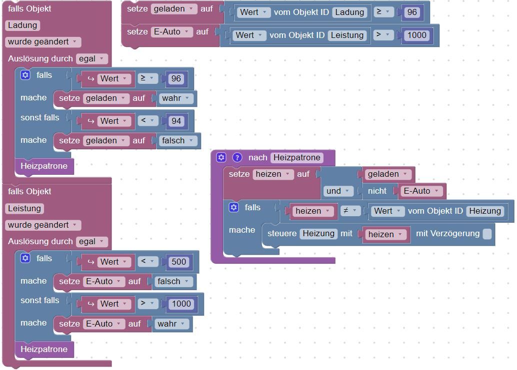

        @paul53 Hallo, vielen vielen Dank für die schnelle Hilfe, habe es jetzt so gemacht, mal schauen wenn morgen die Sonne wieder da ist ob es klappt. :-)
