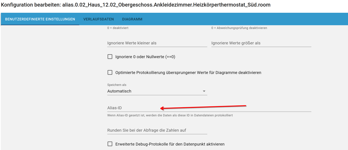

    ich habe unter dem iobroker ein paar Shellies und eine OpenDTU unter dem mqtt.0. ... eingebunden und dort die Kanäle abboniert.
    Die schreiben (so weit ich es verstehe) unter der ID die sich aus dem Alias generiert z.B. mqtt.0.opendtu.ac.power die Daten in die InfluxDB. Einige Geräte (Tasmota) habe ich schon über eigene alias.0.Elektro.Erzeugung.PV_Büro angelegt und hole die Daten über mqtt.0.tasmota.tele.tasmota2.SENSOR .
    Das würde ich gerne bei den schon bestehenden auch umbauen.
    Wie gehe ich da vor, das die Wert in die gleiche InfluxDB / Alias geschrieben werden.

      @mschindler sagte in Umstellen von MQTT auf eigenen Alias:
      Moin,
      indem Du den neuen Alias anlegst und dann hier dann alten Alias einträgst
      Mit der Zeit wird das vielleicht undurchsichtig, Du kannst auch die Werte in der influxDB auf den neuen Namen umschreiben, dann musst Du natürlich die Dashboards/Panel ändern so Du, da was nutzt oder Deine Visualisierung usw.
