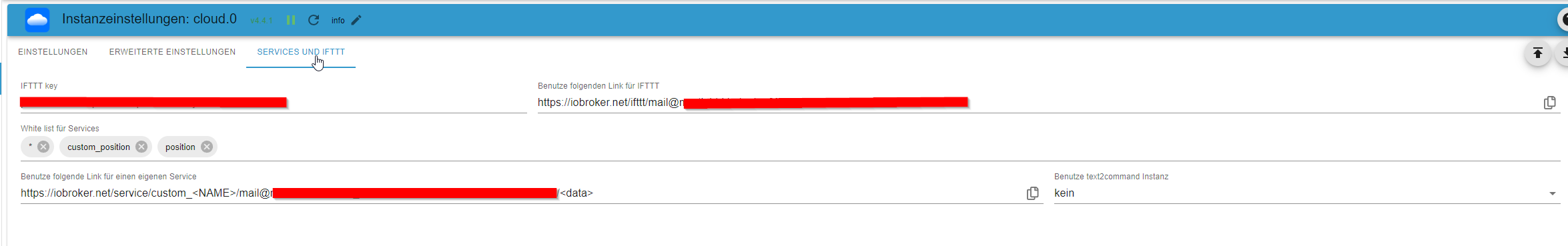

    Hier als eigenes Thema. Ziel ist es die Position aus Tasker mittels Cloud-Adapter (iobroker.net nicht Pro) in den iobroker zu bekommen.
    Einstellung Cloud Adapter:

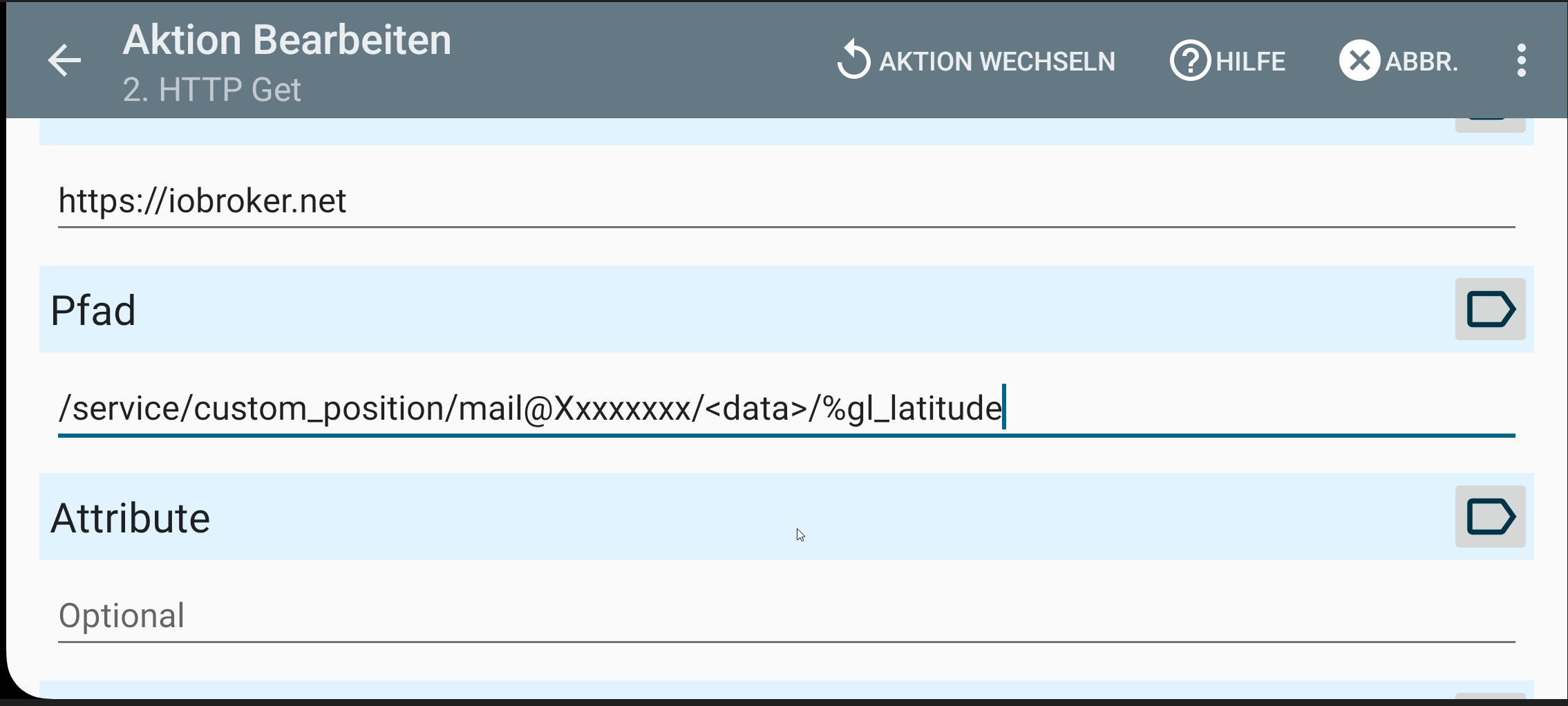

    In Tasker einen neuen Task angelegt:
    1. "Get location v2"
    2. "HTTP Get"
    Server:Port
    https://iobroker.net
    Pfad
    /service/custom_position/mail@XXXXXXX/<data>/%gl_latitude
    Beim Pfad hab ich schon diverse Varianten durch und vermute da den Fehler.
    • B bommel_030
      @djmarc75
      2. "HTTP Get"
      Server:Port
      Pfad

      @bommel_030 sagte in Tasker Position Cloud-Adapter iobroker.net:
      Hm, wie editierst Du denn Tasker ?
      Welche Version auf welchem System ?
      HTTP Request wäre auch richtiger - und dort GET bei Method einstellen.
      Sinnvoll wäre da aber auch eine PRO der Cloud.
      Hast Du die erst mal findest Du auch Gefallen und mehr Nutzen daran ;)
      Und sind wir mal ehrlich - so knapp 40 € pro Jahr sind 4 große Schachteln Zigaretten - die spare ich mir als Raucher pro Jahr gerne ;)

        Naja, hab mich halt an die https://github.com/ioBroker/ioBroker.cloud/blob/master/doc/tasker.md Anleitung gehalten, daher get.
        Auch wenn die nicht mehr so ganz aktuell ist.
        Wie ich Tasker editiere? Copy`n´Paste aus den Instanzeinstellungen wenn du das meinst. Also Tippfehler in der ID kann ich daher eigentlich ausschließen wenn du darauf abzielst.
        Android 13 und Tasker 6.1.32, Cloud 4.4.1 soweit alles auf dem aktuellen Stand.

          Nutze einfach mal den HTTP-Request - auch mit der NON-Pro und mach auch den Datenpunkt auf "writeable"

                @bommel_030
                https://iobroker.net/service/custom_<NAME>/xxx/<data>
                ich bekomms aber per
                iobroker.net
                leider nicht hin...
                Zwar wird mein DP beschrieben aber immer nur leer.
                Ist schon lange her wo ich nicht die PRO genutzt habe ;)
                edit: und in HTTP-Request die Methode auf POST stellen
                Lehrling seit 1975 !!!
