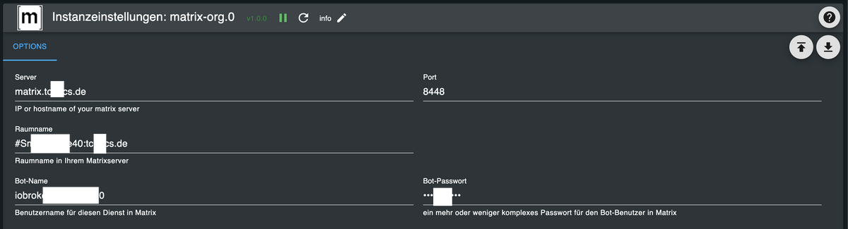

        Dave83
        Es war gar nicht so einfach.
        Zuerst auf einem Server mit einem eigenen Account für das SmartHome registrieren.
        Dann einen Raum anlegen, den man für alle die die Nachrichten empfangen wollen, freigeben muss.
        Es muss auch in den Einstellungen der Raum extra angelegt werden. Jeder Raum kann auf den Server nur einmal verfügbar sein. Es wird gecheckte, ob der Name bereits vergeben ist.
        Und dann alles wie auf dem Foto eintragen.
